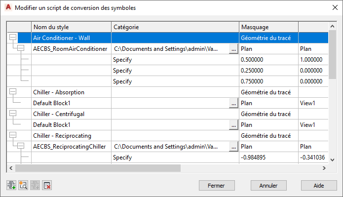

Vous pouvez modifier un script de conversion des symboles à l'aide de la boîte de dialogue Modifier un script de conversion des symboles.

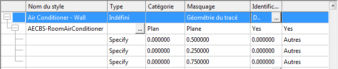

Les paramètres affichés dans cette boîte de dialogue sont différents si vous avez sélectionné un style de symbole schématique, une vue ou une connexion dans la table. Par exemple, dans les images suivantes, vous pouvez voir que les noms des en-têtes changent en fonction de l'objet sélectionné.
Style sélectionné
Vue sélectionnée
Connexion sélectionnée

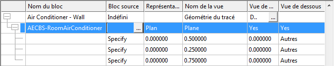

| modifier une vue pour un style | Sélectionnez la vue et modifiez ses propriétés à l'aide des options disponibles. Par exemple, vous pouvez spécifier un bloc AutoCAD® source différent pour la vue. Pour cela, vous pouvez modifier la définition du bloc dans le dessin spécifié dans la propriété Bloc source ou spécifier le chemin d'accès au fichier d'un autre dessin. |

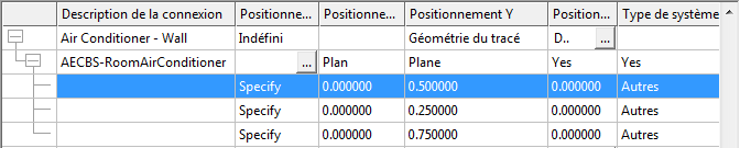

| modifier une connexion pour un style | Sélectionnez la connexion et modifiez ses propriétés à l'aide des options disponibles. Remarque : Si vous utilisez un script généré avec la commande Décomposer des symboles, vous devrez peut-être spécifier une valeur pour la propriété Placement de la connexion de certaines connexions. Le script définit par défaut cette propriété sur Spécifier. Vous pouvez sélectionner :

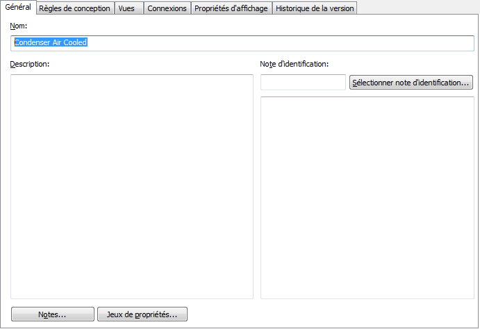

La propriété Nom du style du script de conversion des symboles s'affiche dans l'onglet Général du gestionnaire des styles. Dans l'onglet, cette propriété s'appelle Nom.

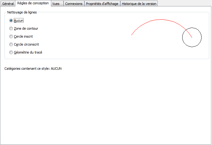

La propriété Masquage du script s'affiche dans l'onglet Règles de conception du gestionnaire des styles. Dans l'onglet, cette propriété s'appelle Nettoyage de lignes.
La propriété Catégorie du script ne s'affiche pas dans le gestionnaire des styles. Les catégories de symboles schématiques vous permettent de regrouper les symboles (styles de symboles) dans la fiche de travail Sélectionner un symbole schématique et de rechercher les symboles disponibles plus facilement. Vous pouvez créer et gérer les différentes catégories de symboles directement dans la fiche de travail.
Si vous entrez un nom dans la propriété Catégorie du script de conversion des symboles, le logiciel ajoute le symbole (style de symbole) à la catégorie. Si la catégorie n'existe pas, elle est créée dans le dessin du style. Pour plus d'informations, reportez-vous à la rubrique Catégorisation de contenu basé sur le style.

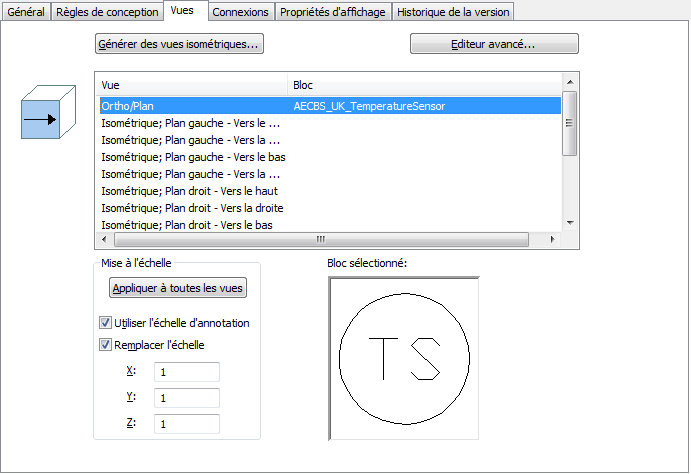

Les propriétés des vues du script de conversion des symboles s'affichent dans l'onglet Vues du gestionnaire des styles. Dans l'onglet, la propriété Générer des blocs ISO s'appelle Générer des vues isométriques.
La propriété Bloc source du script ne s'affiche pas dans l'onglet. Lorsque vous créez une vue de style dans le gestionnaire des styles, vous ne spécifiez pas le chemin d'accès au dessin contenant le bloc AutoCAD source, car seul le dessin en cours est disponible pour cette opération.

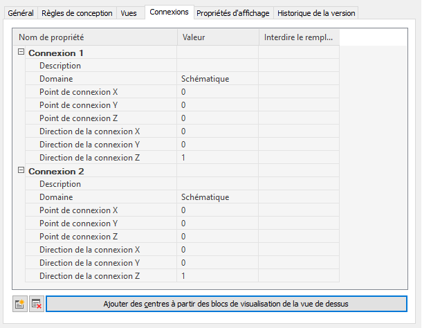

Les propriétés des connexions inscrites dans le script s'affichent dans l'onglet Connexions du gestionnaire des styles.
La propriété Placement de la connexion du script ne s'affiche pas dans l'onglet. Dans le gestionnaire des styles, vous ne pouvez spécifier la position d'une connexion qu'en entrant ses coordonnées X, Y et Z ou en plaçant la connexion au centre du bloc à l'aide des options visibles sur l'image.
