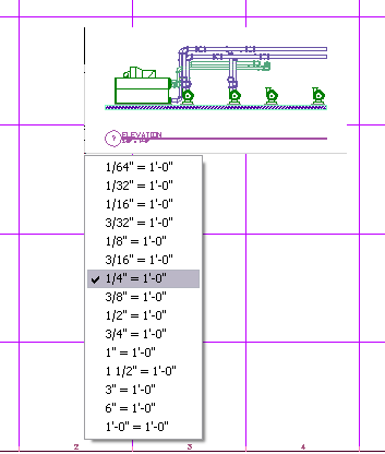

et spécifiez une fenêtre dans la feuille. Si vous souhaitez modifier la taille de la vue sur la feuille, cliquez avec le bouton droit de la souris, puis sélectionnez une autre échelle.
