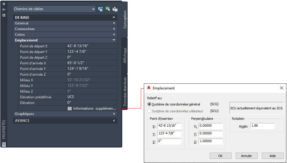

Vous pouvez afficher les informations d'emplacement et modifier les points d'insertion X, Y et Z en fonction du système de coordonnées et de l'angle de rotation actuels du composant. Vous pouvez spécifier les valeurs d'élévation, de point de départ, de milieu et de point d'arrivée. Les détails d'emplacement sont disponibles dans la boîte de dialogue des propriétés pour les gaines ou les pièces à vues multiples. Pour les autres composants comme les chemin de câbles, tel qu'indiqué ci-dessous, cliquez sur (Informations supplémentaires) pour ouvrir la boîte de dialogue Emplacement.
Propriétés d'emplacement de chemin de câbles
