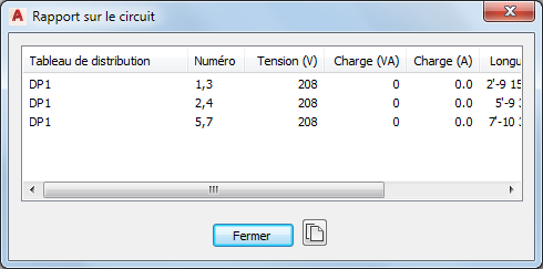

L'affichage d'informations concernant un circuit donné d'un dessin peut faciliter la création de nomenclatures de conception électrique. Les rapports de circuit permettent d'afficher le nom de tableau de distribution, le nom de circuit, la tension, la charge (exprimée en VA), la longueur de circuit et le nombre d'appareils assignés pour un ou plusieurs circuits.
Vous pouvez copier les informations contenues dans un rapport sur le circuit dans le Presse-papiers, puis les coller dans une autre application (par exemple, un tableur ou une application de traitement de texte).
Pour générer un rapport sur le circuit
