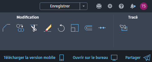

Si vous travaillez dans l'application Web AutoCAD et si AutoCAD 2018 ou une version ultérieure est installé sur votre ordinateur, vous pouvez utiliser le bouton Ouvrir sur le bureau pour ouvrir un dessin dans la version bureau d'AutoCAD.
Votre dessin est automatiquement enregistré, puis ouvert dans votre version locale d'AutoCAD ou d'AutoCAD LT.

- Cliquez sur Ouvrir sur le bureau. Si le plug-in n'est pas encore installé, vous serez invité à le télécharger.
