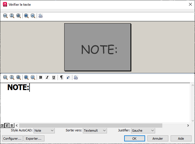

Boîte de dialogue Vérifier le texte/la table
Utilisez cette boîte de dialogue pour la reconnaissance de texte afin d'examiner le texte source et de gérer le format du texte de sortie. La boîte de dialogue est appelée Vérifier le texte ou Vérifier la table, selon l'option sélectionnée.

Contrôles de reconnaissance et de sortie
Mot à vérifier
Affiche le terme non reconnu.
Caractère rejeté
Affiche les caractères ou défauts non reconnus.
Remplacer par
Permet d'indiquer un mot ou un caractère de remplacement dans la liste déroulante pour le mot à vérifier ou le caractère rejeté.
Suivant
Passe au mot à vérifier ou au caractère rejeté suivant.
Remplacer
Remplace le mot à vérifier ou le caractère rejeté par une valeur sélectionnée dans la liste Remplacer par.
Ajouter au dictionnaire
Ajoute le mot à vérifier ou le caractère rejeté au dictionnaire de reconnaissance.
Style AutoCAD
Spécifie un style AutoCAD.
Sortie vers
Définit la conversion du texte raster en texte AutoCAD ou en texte multiligne AutoCAD.
Justifier
Définit l'alignement du texte à droite, à gauche ou au centre.
Configurer
Affiche la boîte de dialogue Définir la reconnaissance de texte.
Exporter
Exporte le texte dans le panneau d'édition pour être utilisé dans une autre application.
