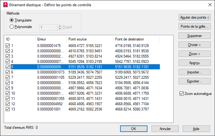

L'étirement élastique consiste à transformer une image de telle sorte que les points spécifiés dans l'image correspondent le plus exactement possible à ceux du dessin. Ces points mis en correspondance, constitués d'un point "source" dans l'image et d'un point "de destination" dans le dessin sont appelés "points de contrôle". Vous pouvez ajouter des points de contrôle en les sélectionnant directement dans l'image ou en utilisant l'outil Grille afin de créer une grille de points de destination que vous rapprochez des points source correspondants.
Remarque : Si vous souhaitez remplacer des points COGO, entrez .p, .g ou .n lorsque le jeu d’outils AutoCAD Raster Design vous invite à entrer les points de destination.
Le jeu d’outils AutoCAD Raster Design propose deux méthodes de transformation de l'image :
La méthode triangulaire utilise les points de contrôle entrés pour trianguler l'image, puis effectue une série de modifications légères sur ces zones triangulaires. La zone à transformer est appelée enveloppe convexe. Elle est définie par les points de destination situés le plus à l'extérieur. Les données d'images placées en dehors de l'enveloppe convexe sont ignorées.
La méthode d'étirement élastique polynomiale utilise les points de contrôle pour effectuer une transformation unique à partir de l'image entière. Cependant, cette méthode ne fait pas toujours correspondre correctement les points de contrôle.
Remarque : L'étirement élastique est plus adapté pour appliquer des petites transformations à une image. Vous obtiendrez des résultats optimaux en élaborant une série de points de contrôle précis et en utilisant la mise en correspondance et à l'échelle avant l'étirement élastique afin que l'image soit aussi proche que possible du résultat souhaité. Les points de contrôle doivent être correctement répartis sur l'image entière. Définissez des points d'ancrage là où vous souhaitez que l'image reste immobile.
Dans la boîte de dialogue Etirement élastique - Définir les points de contrôle, ajoutez des points de contrôle à votre image ou importez un fichier de points de contrôle à appliquer à votre image. Cliquez ensuite sur Exporter pour enregistrer le jeu de points de contrôle.
