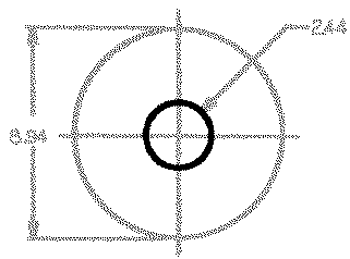

Ce type d'objet est disponible uniquement dans les images à deux tons. L'exemple suivant a été défini à l'aide de la méthode de sélection Etendue pour les objets de type Primitive. jeu d’outils AutoCAD Raster Design détecte le cercle et définit l'entité comme objet de type Primitive de cercle.
Entité sélectionnée avec la méthode de sélection Etendue |

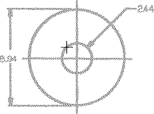

Objet primitif résultant de la sélection |
Une fois l'objet REM défini, servez-vous des options AutoCAD pour le modifier. Pour plus d'informations, voir Utilisation des commandes AutoCAD sur les objets REM.
