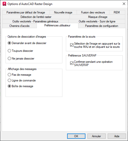

Les options de la boîte de dialogue Options d'AutoCAD Raster Design permettent de définir les principaux paramètres du jeu d’outils AutoCAD Raster Design, tels que les chemins d'accès aux images et les informations de corrélation par défaut des nouvelles images. Ces paramètres ont une incidence sur l'intégralité du dessin ainsi que sur toutes les images qui y sont insérées.
Pour accéder à la boîte de dialogue Options d'AutoCAD Raster Design
- Sur le ruban, cliquez sur l'onglet Outils Raster
groupe de fonctions Insérer et écrire
Outil de lancement de la boîte de dialogue (
- Sur la ligne de commande, entrez ioptions.
La boîte de dialogue Options d'AutoCAD Raster Design comprend les onglets suivants. Pour plus d'informations sur ces paramètres, cliquez sur l'onglet, puis sur Aide.
Chemins d'accès permet de définir le chemin d'accès aux fichiers de corrélation et à la fonction Collage automatique.
Préférences utilisateur permet de contrôler la dissociation des images, les options d'affichage des messages et les paramètres propres à la souris. Cet onglet permet également de définir les options de démarrage par défaut.
Paramètres de configuration permet d'enregistrer un aperçu miniature avec une image. Cet onglet permet également de définir les paramètres de verrouillage et d'effacement des outils vectoriels, ainsi que l'épaisseur de la ligne d'effacement/de découpe.
Paramètres par défaut de l'image permet de définir les données de corrélation par défaut d'une image : point d'insertion, échelle, angle de rotation, densité et unités verticales. Ces valeurs sont utilisées si les données de corrélation ne sont pas fournies avec une image.
Nouvelle image permet de définir les valeurs par défaut qui s'appliqueront à une nouvelle image. Il s'agit entre autres de définir les propriétés d'image et de choisir un type de couleur par défaut.
Fusion des vecteurs permet de définir le comportement par défaut des futures fusions de vecteurs. Cette fonction comprend des options permettant d'agrandir une image et de respecter l'ordre d'affichage.
REM permet de définir les propriétés par défaut des objets REM, notamment leur couleur, et des paramètres du Presse-papiers.
Détection de l'entité raster permet de définir les valeurs par défaut à appliquer pour la détection des divers types de géométries raster à l'aide des méthodes de choix unique ou de choix multiples.
Masque d'image permet de définir les valeurs de propriété par défaut qui s'appliqueront aux nouveaux masques d'image : activation ou désactivation, visualisation de l'incidence du masque sur les images d'un dessin et définition du contour du masque.
Outils vectoriels - Paramètres généraux permet de définir les options par défaut de la plupart des outils vectoriels. Dans la page de séparation des vecteurs, vous pouvez affecter des calques et des largeurs de polyligne en fonction de l'épaisseur des données raster tracées.
Outils vectoriels - Suivi de ligne permet de définir les options par défaut des outils de suivi. Ces outils peuvent suivre les courbes de niveau raster ou les polylignes et les vectoriser par le biais d'un processus semi-automatique.
