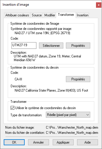

Il permet de transformer le système de coordonnées d'une image afin qu'il corresponde au système utilisé dans un fichier de dessin. Dans la plupart des cas, le système sélectionne automatiquement le code adéquat et les valeurs associées. Cet onglet s'affiche si jeu d’outils AutoCAD Raster Design est installé sur une application de cartographie Autodesk telle que le jeu d’outils AutoCAD Map 3D ou AutoCAD Land Desktop, ou si un dessin compatible avec le système de coordonnées SIG est ouvert.
Entrez le code du système de coordonnées, le cas échéant. Ce faisant, vous mettez à jour les listes Catégorie et Système de coordonnées et identifiez le système de coordonnées spécifié par le code. Après avoir entré un code, vous avez la possibilité d'afficher davantage d'informations sur le système de coordonnées en cliquant sur Propriétés.
Affiche la catégorie générale du système de coordonnées, telle que UTM ou Lat Longs.
Affiche le système de coordonnées de l'image.
Sélectionnez cette option pour transformer l'image en fonction du système de coordonnées utilisé dans le dessin, affiché ici pour référence.
Sélectionnez l'une des trois options suivantes :
Vérifie la transformation et insère l'image transformée dans le dessin.
Vérifie la transformation et affiche un aperçu de l'image transformée.
