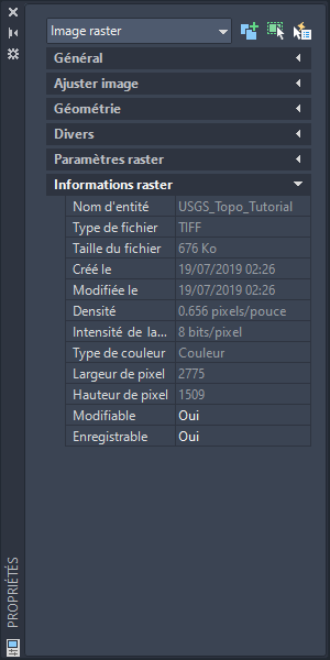

  4. Cliquez avec le bouton droit de la souris, puis choisissez Propriétés pour afficher la palette Propriétés.
  5. Accédez au bas de la liste des propriétés.
    Cet exemple montre l'aspect de la palette Propriétés lorsqu'une image raster est sélectionnée. Les données de l'image apparaissent dans la section Informations Raster, à la fin de la liste des propriétés.
