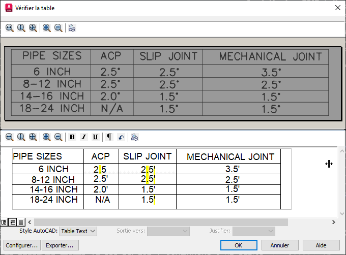

  13. La fenêtre Vérifier la table s'affiche. Le volet de visualisation (volet supérieur) affiche le texte raster d'origine. Le volet d'édition (volet inférieur) affiche les résultats du moteur de reconnaissance.
    L'exemple suivant montre des résultats types de l'option Reconnaissance de tableau.
  14. Vérifiez les résultats dans le volet d'édition de la fenêtre Vérifier la table. Dans cet exemple, vous allez remplacer les caractères $ par le chiffre 8 dans la première colonne, puis corriger l'espacement entre les lettres du terme POUCE.
    Avertissement : Aucun moteur de reconnaissance n'est fiable à 100 % ; vous devez donc vérifier attentivement les résultats du volet d'édition (pas uniquement les zones en surbrillance) et effectuer les modifications nécessaires.
