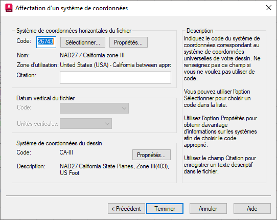

Boîte de dialogue Affectation d'un système de coordonnées
Cette boîte de dialogue permet d'indiquer un système de coordonnées pour un fichier de données image GeoTIFF exporté.
Si l'image est insérée avec une corrélation GeoTIFF et aucune transformation de coordonnées, un code GeoTIFF par défaut s'affiche. Sinon, vous pouvez assigner un système de coordonnées à l'image.
Pour indiquer un système de coordonnées, laissez le champ Code vide.
Si jeu d’outils AutoCAD Raster Design fonctionne avec le jeu d’outils AutoCAD Map 3D ou si un dessin doté du système de coordonnées SIG est ouvert, le code et la description applicables sont affichés pour vous aider à identifier le code GeoTIFF équivalent.
Système de coordonnées horizontales du fichier
Code
Code GeoTIFF qui identifie un système de coordonnées de l'image.
Sélectionner
Ouvre la boîte de dialogue Sélectionner le système de coordonnées qui permet de sélectionner un code par nom, selon la région dans laquelle il est utilisé.
Propriétés
Ouvre la boîte de dialogue Propriétés du système de coordonnées GeoTIFF pour afficher les propriétés détaillées du système de coordonnées spécifié par le code GeoTIFF.
Nom
Indique le nom du système de coordonnées référencé par le code GeoTIFF.
Zone d'utilisation
Indique la région géographique dans laquelle le système de coordonnées est utilisé.
Citation
Indique des détails supplémentaires sur le système de coordonnées. Vous pouvez ajouter des notes.
Datum vertical du fichier
Cette section ne s'affiche que si vous exportez un modèle DEM (Digital Elevation Model).
Code
Indique le datum des valeurs d'élévation du fichier DEM.
Unités verticales
Indique si les unités verticales sont définies en pieds ou en mètres. C'est le paramétrage actuel du DEM qui est indiqué. Il est possible de convertir le fichier exporté dans l'autre unité en modifiant ce paramètre.
Système de coordonnées du dessin
Code
Code utilisé par le jeu d’outils AutoCAD Map 3D pour identifier le système de coordonnées du dessin.
Propriétés
Affiche des détails techniques supplémentaires relatifs au système de coordonnées.
Description
Indique des informations de base sur le système de coordonnées.
