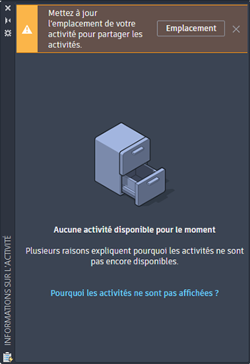

Configurer l’emplacement des activités
Pour commencer, il faut définir un emplacement commun pour les activités de dessin. Celui-ci doit se trouver sur un réseau interne de l’entreprise ou un emplacement de stockage sur le cloud.
Remarque : Cette étape n’est pas requise pour les dessins ACCDocs, qui stockent automatiquement toutes les activités dans Autodesk Docs.
  1. Démarrez AutoCAD.
  2. Commencez un nouveau dessin.
  3. Si la palette Informations sur l’activité n’est pas ouverte, cliquez sur l’onglet Affichage > groupe de fonctions Historique > Informations sur l’activité. Trouver

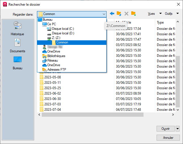

  4. Cliquez sur Emplacement dans la palette Informations sur l’activité.
  5. Recherchez et sélectionnez un emplacement que vous partagez avec vos collaborateurs pour suivre les activités de dessin.
    Dans cet exemple, il y a un lecteur réseau interne mappé à Z: avec un dossier Common sous celui que je sélectionne pour mon emplacement partagé.
  6. Cliquez sur Ouvrir.

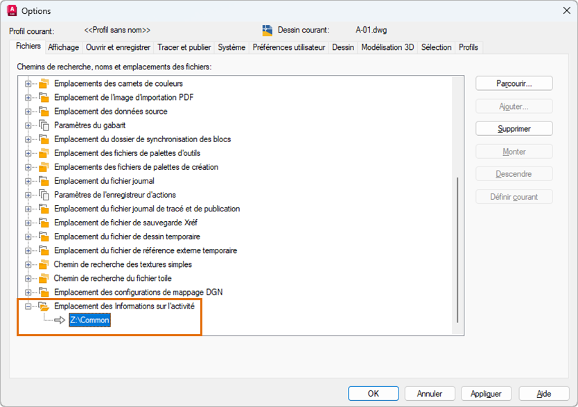

  7. Remarque : Si l’option Emplacement n’est pas disponible dans la palette Informations sur l’activité, effectuez les opérations suivantes :
    1. Cliquez sur le bouton du menu de l’application  > Options.
    2. Dans l’onglet Fichiers, cliquez sur le signe plus (+) à gauche de l’emplacement d’Informations sur l’activité pour développer le nœud.
    3. Sélectionnez le chemin d’accès au fichier courant, cliquez sur Parcourir, puis sélectionnez l’emplacement partagé.
    4. Cliquez sur OK.
    Remarque : Si l’emplacement des activités est modifié ultérieurement, les activités de dessin peuvent être perdues.
    Une fois que tous vos collaborateurs ont défini le même emplacement pour les informations sur l’activité, toutes les activités de dessin sont inscrites à cet emplacement et lues à partir de celui-ci.
Important : Actuellement, AutoCAD LT affiche uniquement l’activité Version dans la palette Informations sur l’activité. Toutes les activités consignées pour les dessins sont enregistrées sur OneDrive, Box, Dropbox et Google Drive. Les activités en dehors de l’activité Version qui ne sont pas consignées pour les dessins sont enregistrées dans Autodesk Docs. Pour capturer toutes les activités de dessin, vérifiez que tous les collaborateurs utilisant AutoCAD LT définissent le même emplacement partagé.

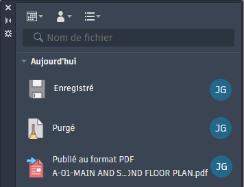

  1. Ouvrez le fichier A-01.dwg ou l’un de vos propres dessins.

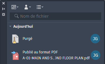

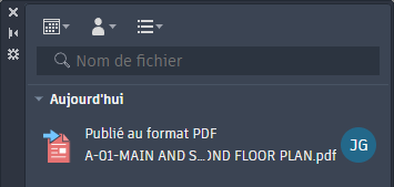

  2. Cliquez sur Tracer, sélectionnez un traceur ou un périphérique de sortie PDF, puis cliquez sur OK. Trouver
    L’activité Publié s’affiche dans la palette.
    Remarque : L’activité publiée spécifique dépend du périphérique de sortie sélectionné.
  3. Cliquez sur Purger, sélectionnez Tous les éléments, puis cliquez sur Purger tout. Trouver
    L’activité Purgé s’affiche dans la palette.
  4. Dessinez une géométrie, par exemple, des cercles et des lignes.
  5. Enregistrez le dessin.
    L’activité Enregistré s’affiche dans la palette.
    Remarque : Certaines activités ne s’affichent dans la palette qu’une fois le dessin enregistré.

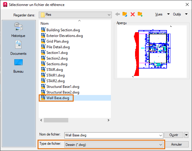

  3. Cliquez sur l’onglet Insertion > groupe de fonctions Référence > Attacher. Trouver

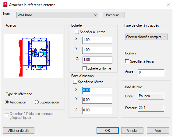

  4. Vérifiez que le type de fichier est défini sur Dessin (*.dwg), recherchez et sélectionnez le fichier Wall Base.dwg. Cliquez sur Ouvrir.
  5. Utilisez les paramètres indiqués dans l’image suivante et cliquez sur OK dans la boîte de dialogue Associer la référence externe.

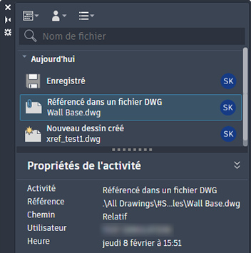

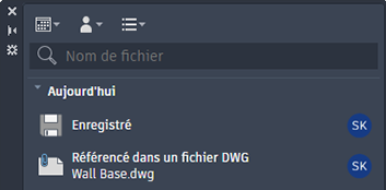

  6. Enregistrez le dessin.
    L’activité Référencé dans un fichier DWG est ajoutée à la palette.
  7. Cliquez sur l’activité pour afficher les détails.

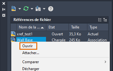

  8. Cliquez sur l’onglet Vue > groupe de fonctions Palettes > Références externes. Trouver
  9. Dans la palette des références externes, sélectionnez la référence de base du mur ou le fichier de dessin que vous avez attaché.
  10. Cliquez avec le bouton droit de la souris et choisissez Ouvrir.
    Le dessin s’ouvre et la palette Informations sur l’activité affiche les activités du dessin.

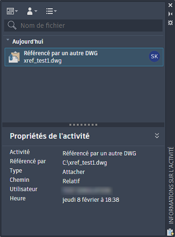

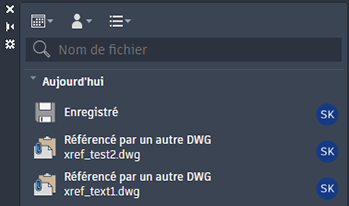

  11. Cliquez sur l’activité Référencé par un autre fichier DWG pour en afficher les détails.
    Nous allons maintenant associer le même dessin à un deuxième dessin pour mieux comprendre l’utilité de cette option.
  12. Commencez un nouveau dessin et enregistrez-le sous le nom xref_test2.dwg.
  13. Associez le même dessin en tant que Xréf, comme dans les étapes précédentes.
  14. Basculez sur le dessin référencé, dans mon cas Wall Base.dwg.
    Lorsque vous ouvrez un dessin, une activité s’affiche pour chaque dessin qui fait référence au dessin ouvert.
Remarque : Une fois les activités de tous les collaborateurs suivies par les informations sur l’activité, il vous est facile de voir quels dessins font référence à un dessin particulier avant d’y apporter des modifications.

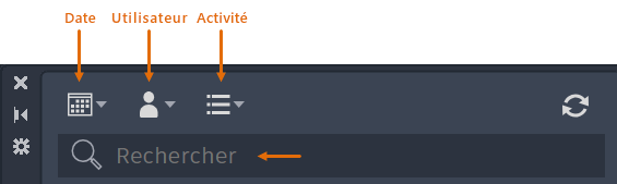

Filtrage des activités
Une fois que vos dessins comportent de nombreuses activités enregistrées, vous pouvez les filtrer dans la palette pour afficher un sous-ensemble des activités d'un dessin. Par exemple, vous pouvez afficher les activités au cours d’une période donnée, ou uniquement les vôtres ou des types d’activités spécifiques.
Par type d’activité

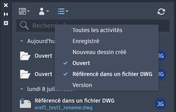

  1. Cliquez sur le menu déroulant Filtre d’activités.
    Le menu Filtre d’activités contient uniquement les types d’activité du dessin courant.
  2. Sélectionnez chaque type d’activité que vous souhaitez afficher.
    Chaque fois que vous cliquez sur un type d’activité, il est activé et désactivé.
  3. Pour voir tous les types d’activité, sélectionnez Toutes les activités.
Remarque : Actuellement, AutoCAD LT n’enregistre que l’activité Version dans sa palette. Les autres activités sont enregistrées, mais elles ne sont pas visibles dans la palette.

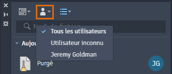

Par utilisateur

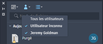

  1. Cliquez sur le menu déroulant Filtre d’utilisateur.
    Le menu Filtre d’utilisateur contient uniquement les utilisateurs qui ont enregistré des activités dans le dessin courant.
  2. Sélectionnez le nom de chaque utilisateur pour afficher ses activités.
    Chaque fois que vous cliquez sur le nom d’un utilisateur, ses activités sont activées et désactivées.
  3. Pour afficher les activités de tous les utilisateurs, sélectionnez Tous les utilisateurs.

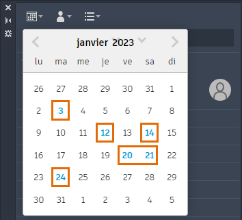

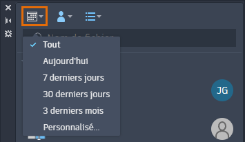

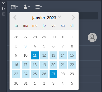

Par date
  1. Cliquez sur le menu déroulant Filtre de date
    Vous pouvez choisir parmi les options disponibles ou sélectionner Personnalisé pour définir une plage de dates.
  2. Sélectionnez Personnalisé.
    Les dates contenant des activités sont affichées en bleu.
  3. Pour sélectionner une plage de dates, sélectionnez d’abord la date la plus ancienne, puis la date la plus récente. Cliquez en dehors du calendrier pour appliquer la plage de dates.
  4. Pour afficher les activités indépendamment de la date, sélectionnez Tout dans le menu déroulant Filtre de date.
