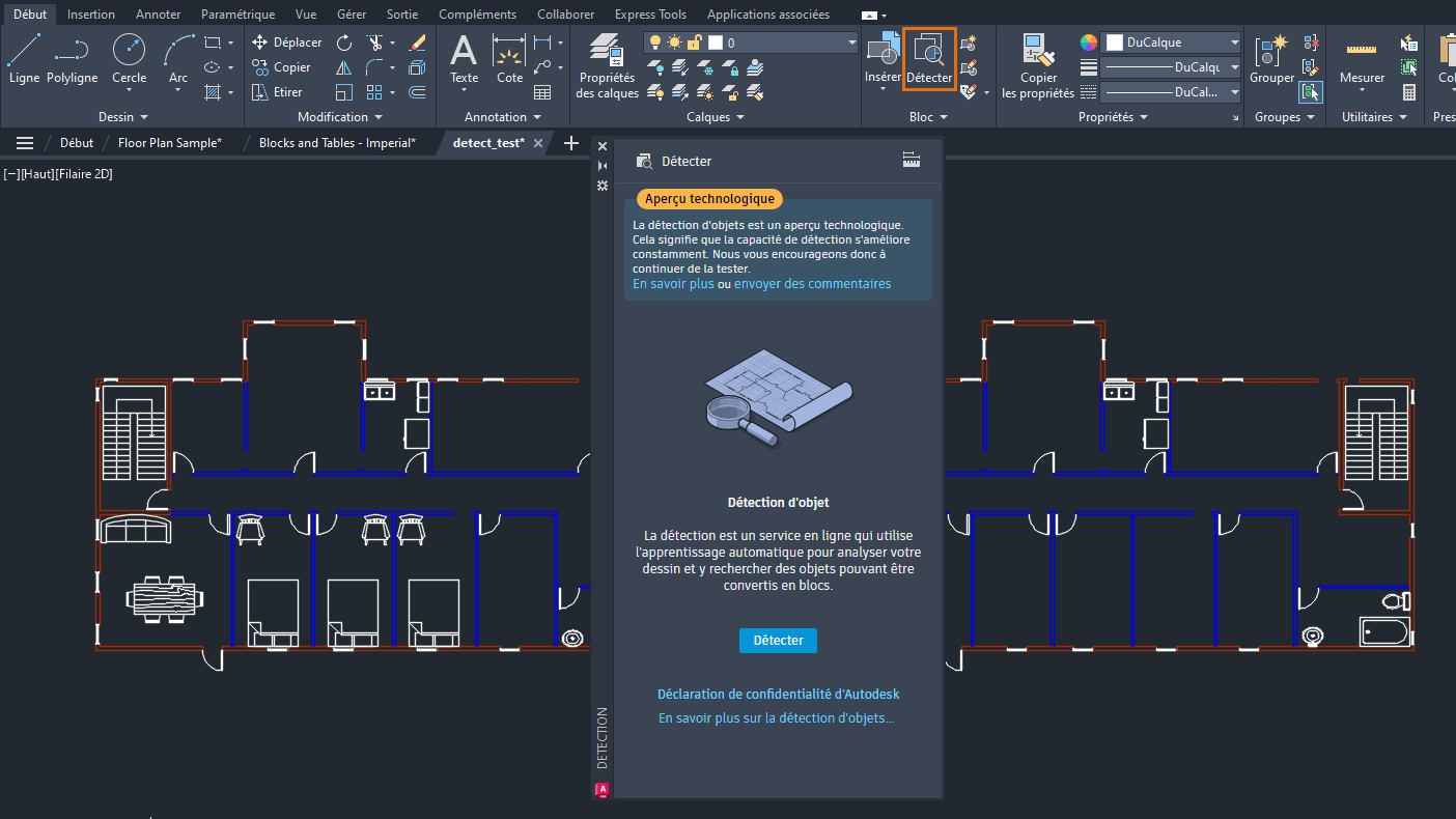

AutoCAD 2025 inclut un aperçu technique qui utilise l’apprentissage automatique pour analyser votre dessin à la recherche d’objets susceptibles d’être convertis en blocs. Qu’est-ce qu’un aperçu technique ?

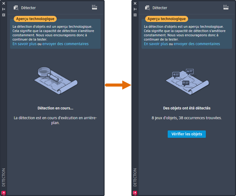

Lorsque vous lancez la détection d’objets, la géométrie du dessin est envoyée au service d’apprentissage automatique d’AutoCAD pour être reconnue. Une fois que le service a analysé le dessin, la palette vous informe si des objets susceptibles d’être convertis en blocs ont été détectés. Pour examiner et évaluer plus en détail les occurrences identifiées, cliquez sur Vérifier les objets.

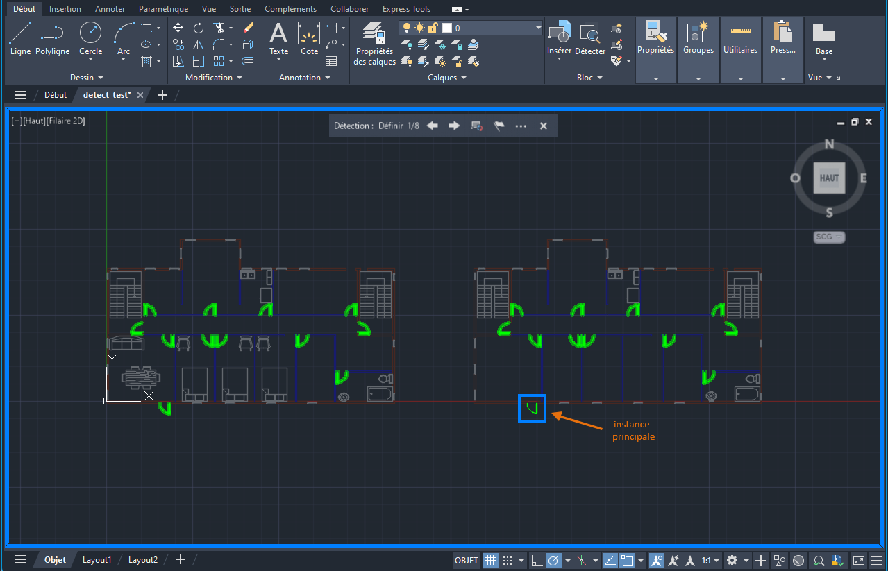

En mode de vérification, la barre d’outils Détection s’affiche en haut de la fenêtre de dessin. Cette barre d’outils propose diverses options pour la navigation et la gestion des résultats de détection. Les résultats de la détection sont regroupés en jeux d’objets similaires. Un jeu représente un groupe d’objets détectés similaires qui peuvent être convertis en instances d’un bloc unique.
Dans chaque jeu, l’occurrence principale (entourée d’une bordure bleue) sert de définition de bloc lors de la conversion en nouveau bloc. Si vous choisissez de convertir le bloc en bloc existant, l’occurrence principale est utilisée pour définir l’échelle d’insertion et la rotation.
