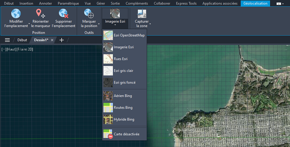

Cinq nouvelles cartes Esri sont disponibles pour affecter des informations d’emplacement géographique aux dessins.
Vous pouvez maintenant utiliser cinq types supplémentaires de cartes Esri pour affecter des informations d’emplacement géographique à un fichier de dessin.

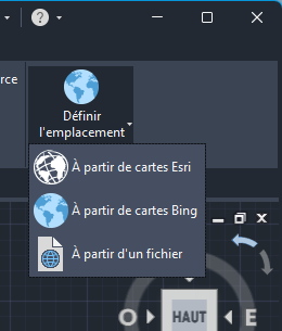

Pour ouvrir, cliquez sur l’onglet Insertion > groupe de fonctions Emplacement > Définir l’emplacement > À partir de cartes Esri.
