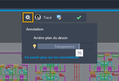

Lors de l'affichage des annotations importées, vous pouvez modifier la transparence de l'arrière-plan pour ajuster la visibilité de l'annotation importée.

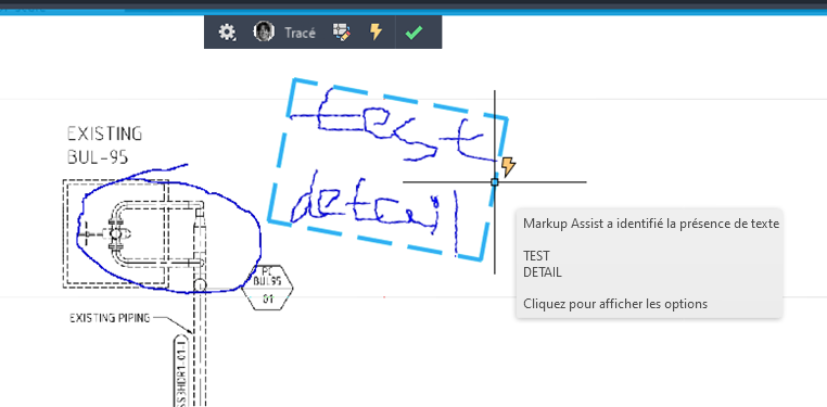

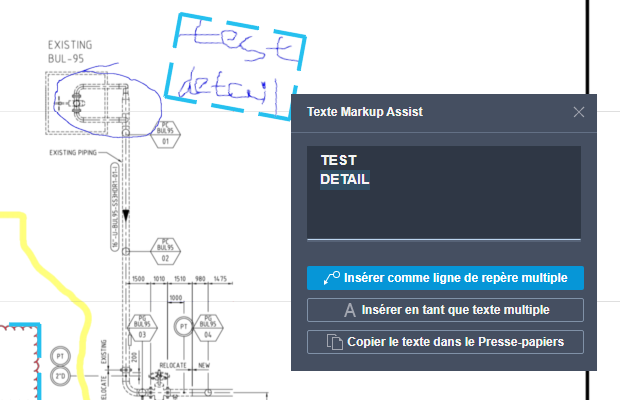

L'assistant d'annotations identifie automatiquement les annotations sous forme de texte, de lignes de repère et de nuages de révision. Cliquez sur une annotation identifiée, puis insérez-la en tant qu'objet textmult, ligne de repère multiple ou nuagerev. Vous pouvez modifier le texte avant de l'insérer ou choisir de le copier dans le Presse-papiers.

  1. Après avoir importé une annotation, avec le tracé ouvert, activez les commandes TRACEENARRIERE et MARKUPASSISTMODE.
  2. Cliquez sur une annotation identifiée.
  3. Si le marquage identifié est du texte, choisissez d'insérer l'objet en tant que textmult, ligne de repère multiple ou de copier le texte dans le Presse-papiers. Vous pouvez modifier le texte avant de l'insérer.
    L'insertion de l'objet l'ajoute au dessin en tant que géométrie.
  4. Si l'objet d'annotation est identifié comme un nuage de révision, vous pouvez l'insérer en tant que nuagerev.
