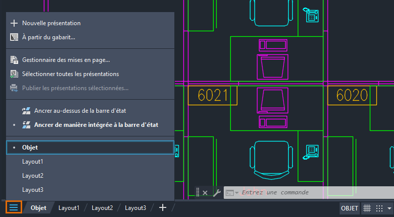

Utilisez le nouveau menu de l'onglet Présentation pour passer d'une présentation à une autre, créer une présentation à partir d'un gabarit, publier des présentations, etc.

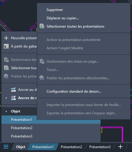

Cliquez avec le bouton droit de la souris sur le nom d'une présentation pour afficher d'autres options.
