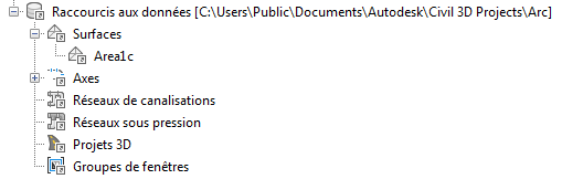

Modèle de projet de raccourcis par défaut : icônes de l'arborescence du prospecteur
