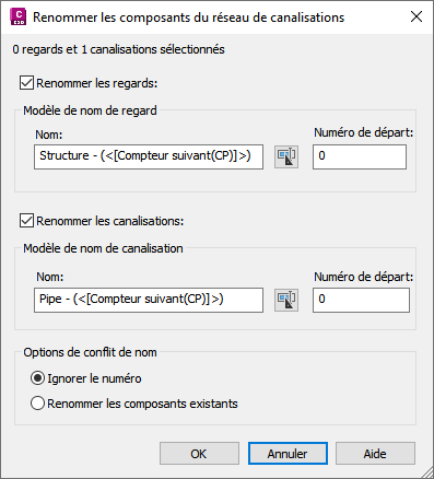

Lors de la création de composants du réseau de canalisations, des noms et numéros leur sont automatiquement attribués. Si le processus d'attribution de nom/de numérotation par défaut ne donne pas les résultats escomptés (les nombres eux-mêmes et/ou le sens de numérotation), vous pouvez utiliser la commande Renommer les composants du réseau pour renommer automatiquement et, si vous le souhaitez, recommencer la numérotation d'une série de canalisations et de structures. Sélectionnez une série linéaire de canalisations et de structures connectées, puis renommez-les automatiquement pour gérer plus facilement le réseau. Utilisez cette commande pour éviter de rechercher individuellement et de renommer manuellement les composants.
Pour renommer des composants de réseau de canalisations, exécutez les opérations suivantes
  1. Dans le ruban contextuel Réseaux de canalisations, choisissez le groupe de fonctions Modification Renommer les composants .
    Vous pouvez choisir de renommer/recommencer la numérotation de canalisations, de structures ou des deux types de composants.
  2. Sélectionnez le ou les composant(s) à renommer dans le dessin et appuyez sur ENTREE. La boîte de dialogue Renommer les composants du réseau de canalisations s'affiche (figure 5).
Figure 5 : boîte de dialogue de modification des noms de canalisations et de structures
