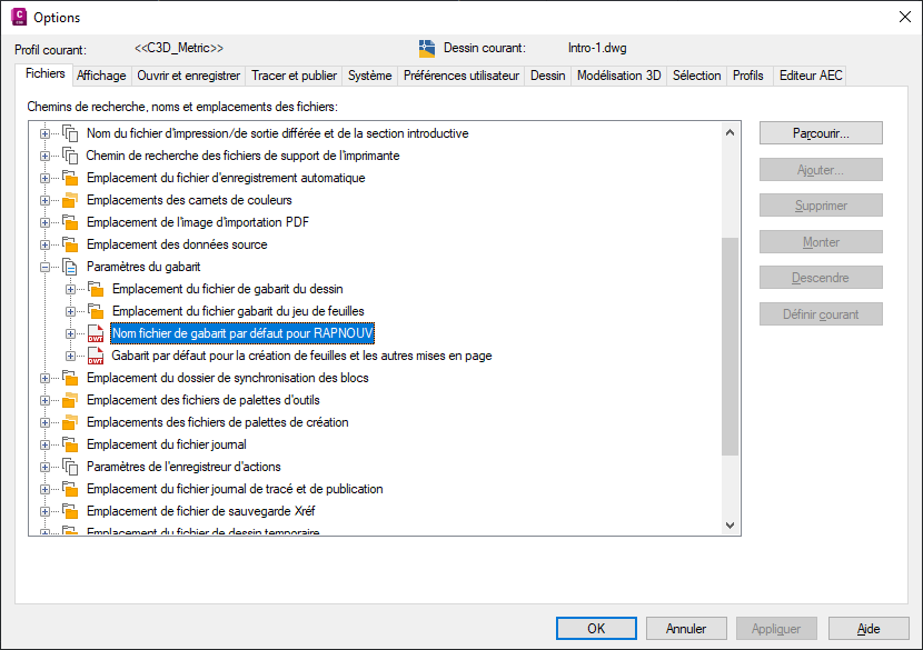

Pour changer de gabarit par défaut
  1. Sur la ligne de commande, entrez Options.
  2. Dans l'onglet Fichiers de la boîte de dialogue Options, développez Paramètres du gabarit.
  3. Remplacez le nom du fichier de gabarit par défaut indiqué pour RAPNOUV par celui que vous souhaitez utiliser.
Figure 1 : définition du gabarit par défaut
