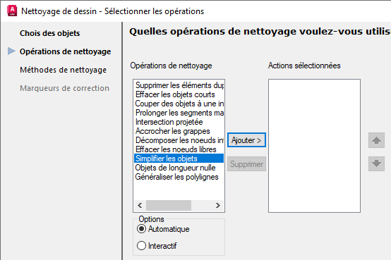

Nettoyage de Map 3D
Autodesk Civil 3D inclut également un puissant utilitaire développé pour AutoCAD Map 3D. Cet utilitaire vous permet de supprimer des objets dupliqués, de généraliser des polylignes et d'effectuer d'autres opérations de nettoyage. Vous pouvez également définir plusieurs paramètres permettant de gérer chaque action. Vous pouvez accéder aux outils de nettoyage de deux manières différentes :
La boîte de dialogue Nettoyage de dessin s'ouvre, comme illustré à la figure 17.
Figure 17 : Opérations de nettoyage de dessin Map 3D
Remarque :
Même s'il est possible d'exécuter plusieurs opérations à la fois, il est recommandé de les effectuer une par une afin de mieux les gérer.
