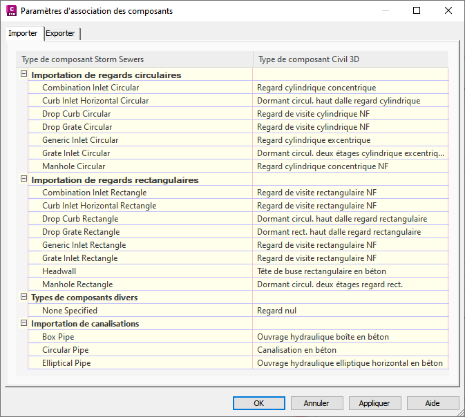

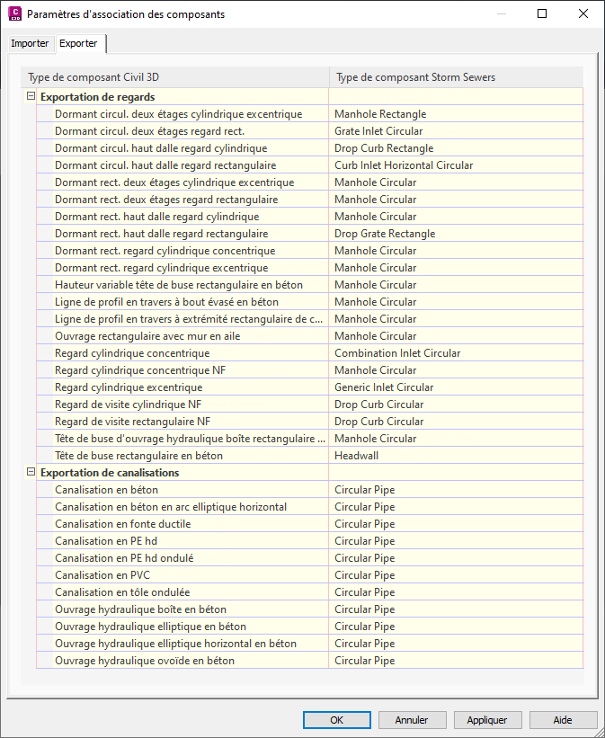

Dans Storm Sewers, il existe sept regards de visite rectangulaires (hormis les têtes de buse). Dans Autodesk Civil 3D, il existe uniquement cinq regards de visite rectangulaires. Dans Storm Sewers, il existe sept regards de visite cylindriques. Dans Autodesk Civil 3D, il existe dix regards de visite cylindriques.
Il est recommandé de déterminer les types de regards de visite utilisés dans un projet Storm Sewers (fichier .stm) donné et de configurer les correspondances de composants par défaut pour vérifier que :
  1. Chaque composant Storm Sewers utilisé correspond à une famille de composants Autodesk Civil 3D unique dans l'onglet Importer.
  2. Chaque famille de composants Autodesk Civil 3D, correspondant aux composants Storm Sewers se trouvant dans le fichier STM, correspond au composant Storm Sewers approprié dans l'onglet Exporter.
Les gabarits de dessin Autodesk Civil 3D contiennent des paramètres de correspondance proposés comme suit :
Paramètres d'importation :
Paramètres d'exportation :
