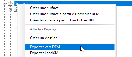

Exportation d'un fichier DEM
Autodesk Civil 3D vous permet d'exporter des fichiers DEM à partir d'une surface. Lors de l'exportation, vous pouvez développer l'espacement de la grille pour réduire la taille du fichier. La figure 3 illustre la sélection du menu utilisée pour démarrer le processus d'exportation.
Figure 3 : exportation d'un fichier DEM

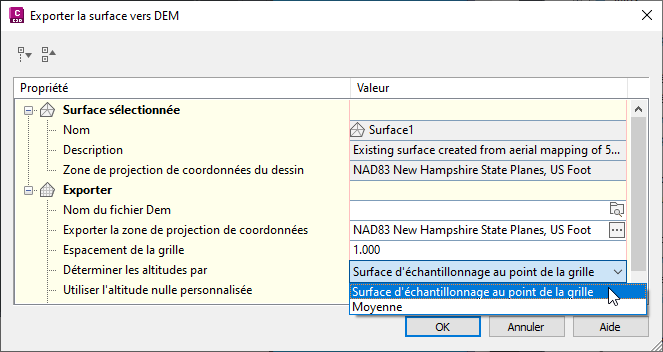

La boîte de dialogue Exporter la surface vers DEM, illustrée à la figure 4, vous permet de définir l'espacement de grille dans le fichier DEM exporté. Un espacement de grille de 2 couvre une zone données correspondant à un quart du nombre de points requis par un espacement de grille de 1. Utilisez un paramètre numérique plus élevé pour créer un fichier DEM de plus petite taille et moins détaillé.
Détermination de l'altitude du point de grille
La méthode de détermination de l'altitude à chaque point est un paramètre d'exportation important. Vous pouvez choisir d'échantillonner l'altitude de la surface au niveau du point de la grille ou de calculer l'altitude moyenne à partir des points avoisinants. La deuxième méthode (établissement d'une moyenne) prend plus de temps. Pour plus d'efficacité, utilisez l'option d'échantillonnage de la surface, comme indiqué dans la figure 4.
Figure 4 : optimisation des paramètres d'un fichier DEM exporté
