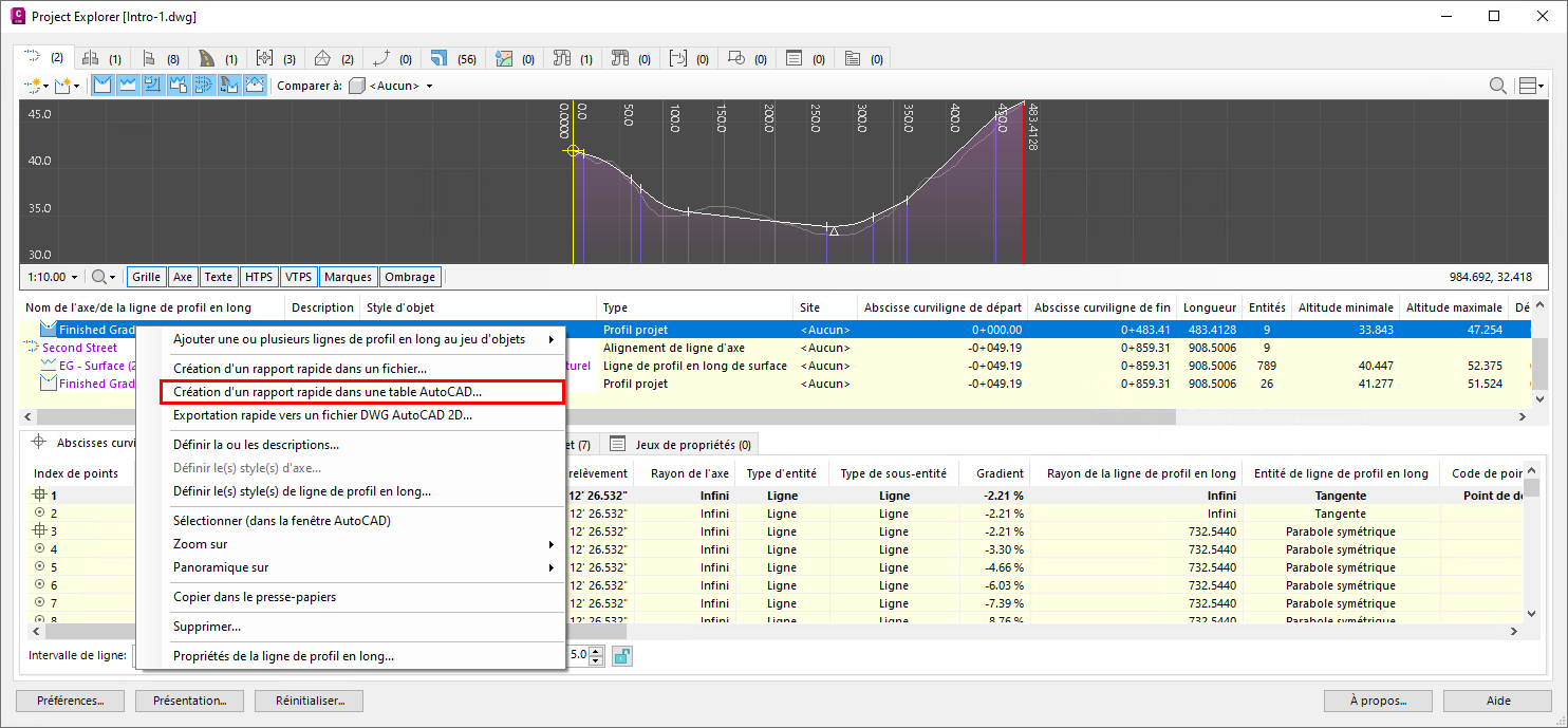

  1. Dans le ruban de Civil 3D, sélectionnez l’onglet Compléments et ouvrez la fenêtre Project Explorer.
  2. Dans l’onglet Axes de la fenêtre Project Explorer, recherchez l’axe Second Street, puis cliquez avec le bouton droit de la souris sur la ligne de profil en long associée : Finished Grade Centerline - Second Street Design.

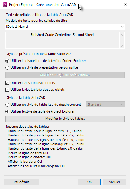

  3. Vérifiez que l’onglet de sous-objet Abscisses curvilignes calculées est sélectionné, puis cliquez avec le bouton droit de la souris sur la ligne de profil en long sélectionnée et sélectionnez Création d’un rapport rapide dans une table AutoCAD (abscisses curvilignes calculées) dans le menu contextuel.
La boîte de dialogue Créer une table AutoCAD s’ouvre.

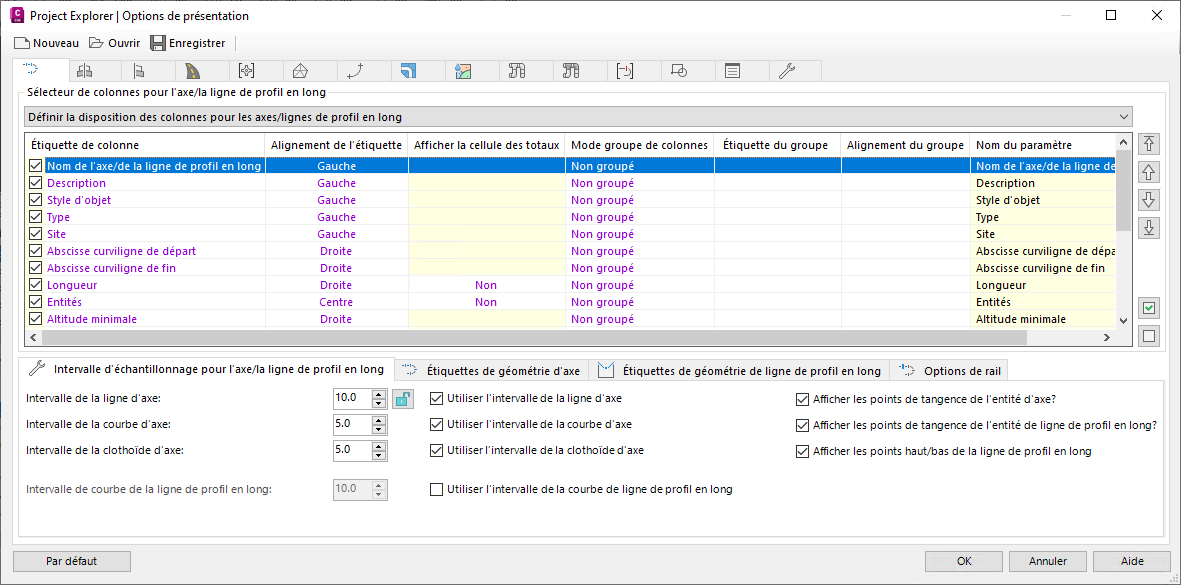

Options de style de présentation
Définissez le style de présentation sur Utiliser un style de présentation personnalisé, puis cliquez sur le bouton Modifier le style de présentation.

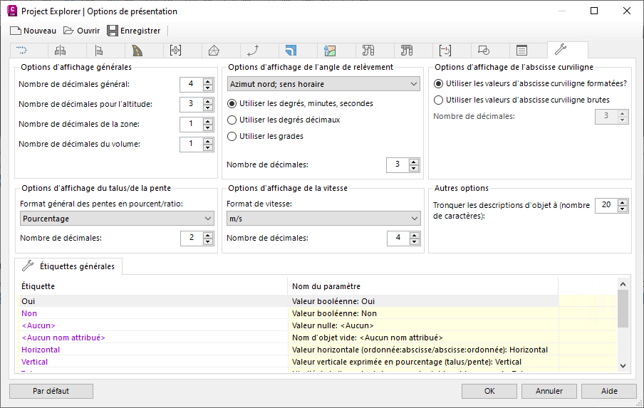

La boîte de dialogue Options de présentation s’affiche.
Dans cette boîte de dialogue, vous allez définir la présentation de la table AutoCAD.
  1. Dans l’onglet Axes de la boîte de dialogue Options de présentation, vérifiez que l’option Définir la disposition des colonnes pour les axes/lignes de profil en long est sélectionnée.
  2. Dans la vue sous forme de liste, vérifiez que seules les colonnes suivantes sont sélectionnées : Nom de l’axe/de la ligne de profil en long, Type, Style d’objet, Site, Abscisse curviligne de départ, Abscisse curviligne de fin, Longueur.
  3. À ce stade, vous pouvez renommer ou réorganiser les colonnes sélectionnées en fonction des normes de votre organisation. Vous pouvez renommer les colonnes en double-cliquant sur l’étiquette de votre choix ou en cliquant avec le bouton droit de la souris et en sélectionnant Renommer dans le menu contextuel.
  4. Dans l’onglet Axes, modifiez la liste déroulante pour définir la disposition des colonnes pour les abscisses curvilignes calculées de l’axe/de la ligne de profil en long.
  5. Dans la vue sous forme de liste, vérifiez que seules les colonnes suivantes sont cochées : Index de points, Abscisse curviligne, Abscisse, Ordonnée, Altitude, Angle de relèvement, Rayon de l’axe, Type d’entité, Gradient, Rayon de la ligne de profil en long, Entité de ligne de profil en long. Renommez et réorganisez les colonnes sélectionnées selon vos besoins.
  6. À l’aide des commandes Intervalle d’échantillonnage pour l’axe/la ligne de profil en long, définissez l’intervalle souhaité pour les lignes, les courbes et les clothoïdes. Les modifications appliquées ici n’affectent que le contenu de la table.
  7. Sélectionnez l’onglet Général et notez les options disponibles ici pour définir le format des valeurs numériques telles que les angles/angles de relèvement, les abscisses curvilignes, les altitudes et les pentes. Là encore, les modifications appliquées n’affectent que le contenu de la table.
Cliquez sur OK pour fermer la boîte de dialogue Options de présentation et revenir à la boîte de dialogue Créer une table AutoCAD. Vous allez ensuite spécifier le style de la table.

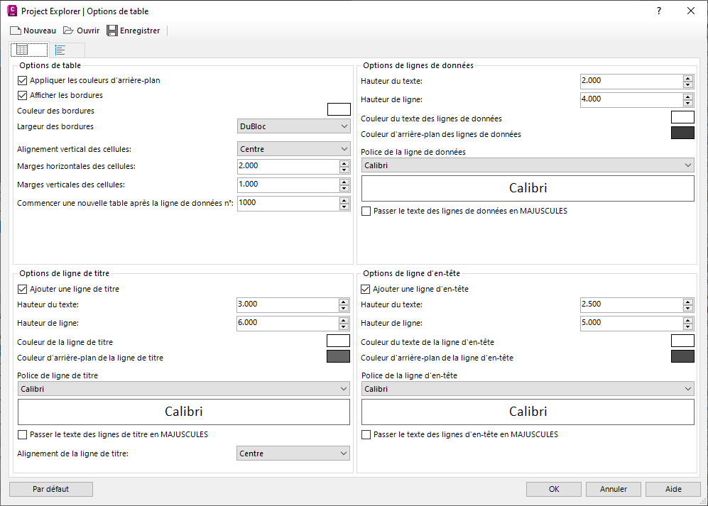

Dans la boîte de dialogue Créer une table AutoCAD, vérifiez que l’option Utiliser le style de table des Project Explorer est sélectionnée, puis cliquez sur le bouton Modifier le style de table. La boîte de dialogue Options de table s’affiche. Cette boîte de dialogue vous permet de définir l’apparence de la table.
Définissez la couleur de la bordure de la table sur Vert, puis modifiez les autres paramètres du style de table selon vos exigences.
Cliquez sur OK pour fermer la boîte de dialogue Options de table et revenir à la boîte de dialogue Créer une table AutoCAD.

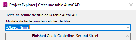

Texte pour les cellules de titre
La ligne du titre de la table AutoCAD peut être dérivée d’une série de variables dynamiques au cours du processus de création, ou vous pouvez spécifier un nom de fichier fixe dans cette boîte de dialogue. Par défaut, la ligne de titre affiche le nom de l’objet sélectionné.
Génération de la table
Vous pouvez maintenant créer la table dans AutoCAD.
Dans la boîte de dialogue Créer une table AutoCAD, cliquez sur le bouton OK et choisissez un point d’insertion dans la fenêtre AutoCAD. La table est alors créée.

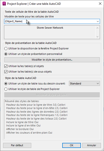

Configuration de la table AutoCAD
Vous allez configurer le contenu, la présentation et le style de la table à l’aide d’un style de présentation et d’un style de table.
Modifiez le paramètre Style de présentation Utiliser un style de présentation personnalisé, puis appuyez sur le bouton Modifier le style de présentation. La boîte de dialogue Options de présentation s’ouvre.

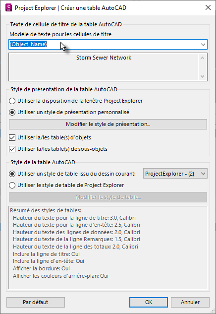

Pour réutiliser le style de table AutoCAD créé pour la table des axes, assurez-vous que l’option Utiliser un style de table issu du dessin courant est sélectionnée, puis sélectionnez Project Explorer - (1) dans la liste des styles de tables existants.
