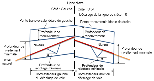

Cet élément de profil type ajoute une couche de recouvrement à une route en toit existante via l'ajout d'une couche de nivellement ou de rabotage, en fonction des besoins.
Le point d'association correspond au point de dévers de la couche de recouvrement avec une pente transversale de surface finale.

Cette couche de recouvrement suppose qu'un battant est appliqué dans les limites de la tolérance de pente. L'altitude au niveau de la ligne de crête sera conforme aux valeurs des deux côtés de la route.
| Point, Lien ou Forme | Code | Description |
| P1, | Crown | Point de dévers de la partie supérieure du recouvrement. |
| P2, P3 | Bord de recouvrement | Bords de recouvrement de la surface finale. |
| P4 | Crown_Overlay | Point de dévers de la partie inférieure du recouvrement. |
| P5, P6 | Bord de recouvrement_Recouvrement | Bords de la partie inférieure du recouvrement des côtés gauche et droit de la route. |
| P7 | Crown_Milling | Point de dévers de la partie supérieure du rabotage. |
| P8,P9 | Bord de recouvrement_Rabotage | Bords de rabotage des côtés droit et gauche de la route. |
| L1, L2 | Haut, Revêtement | Partie supérieure du recouvrement des côtés gauche et droit de la route. |
| L3, L4, L5, L6 | Renforcement | Liens associés au recouvrement des côtés gauche et droit de la route. |
| L7, L8 | Nivellement, Rabotage, Référentiel | Liens associés à la couche de rabotage. |
| L9, L10 | Niveau | Liens associés au nivellement des côtés gauche et droit de la route. |
| L11, L12 | Rabotage | Liens associés au rabotage des côtés gauche et droit de la route. |
| S1 | Renforcement | Aire entre les parties supérieure et inférieure du recouvrement. |
| S2 | Nivellement | Aire entre les parties supérieure et inférieure du nivellement. |
| S3 | Rabotage | Aire entre les parties supérieure et inférieure du rabotage. |
