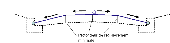

Décalages du point de dévers et des points 1/4
La distance entre les points d'embase gauche et droit est divisée par quatre pour obtenir les deux points 1/4 et le point de dévers. Les altitudes de ces points sont calculées en ajoutant la profondeur de recouvrement minimum au terrain naturel pour ces décalages.

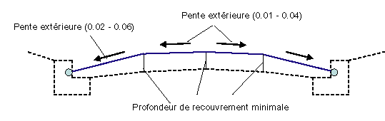

Pentes de la chaussée extérieure et intérieure
Les liens de recouvrement résultant des étapes précédentes sont vérifiés pour se situer à l'intérieur des tolérances de pentes pour les voies intérieures et extérieures. Si les pentes sont comprises dans les tolérances, ce cas représente un simple recouvrement, comme indiqué dans le diagramme suivant.

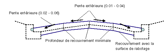

Si les liens de recouvrement sont trop abrupts ou si la Différence de dévers maximum dépasse la ligne d'axe ou si la Déflexion de dévers min. n'est pas atteinte, certains liens ou leur totalité sont aplanis à leurs pentes maximales. Les surfaces de rabotage sont insérées pour maintenir les profondeurs de recouvrement minimum au niveau des points 1/4 et de la ligne d'axe.
Si les liens de recouvrement ne sont pas assez profonds, la profondeur du recouvrement est augmentée pour atteindre les pentes minimum. S'il en résulte une trop grande différence de dévers, des ajustements et des rabotages supplémentaires peuvent être prévus. Le diagramme suivant illustre le processus de recouvrement dans le cas d'un rabotage.

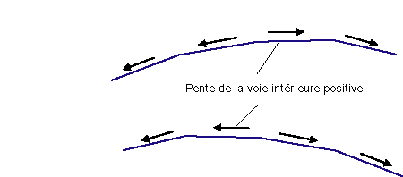

Cas spéciaux
Une pente positive peut être autorisée sur un lien intérieur si l'autre lien intérieur possède une pente négative, comme indiqué ci-dessous.
