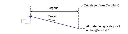

Cet élément de profil type est un utilitaire polyvalent pour ajouter un lien de surface en spécifiant sa largeur et sa pente.
Une valeur de pente en % ou sous forme de rapport peut être spécifiée. Un axe ou une ligne de profil en long peut être utilisé(e) lors de la construction d'un modèle de projet 3D pour autoriser des largeurs et des pentes variables.
Le point d'association se situe sur le bord intérieur du lien. Cet élément de profil type peut être inséré à gauche ou à droite du point d'association.
Remarque : toutes les cotes sont indiquées en mètres ou en pieds, sauf indication contraire. Toutes les pentes sont exprimées sous la forme x:y (par exemple, 4 : 1), sauf si elles sont exprimées en pourcentage avec un signe %.

Le lien est ajouté dans la direction de l'insertion en partant du point d'association vers la pente et la largeur spécifiées. Si un nom d'axe horizontal de décalage est attribué au paramètre Width pendant la conception du projet 3D, la largeur de la voie varie pour correspondre au décalage de l'axe. Si un nom de ligne de profil en long est attribué au paramètre pente, la pente s'ajuste pour correspondre à l'altitude du profil à l'extrémité du lien.
Cet élément de profil type comprend un paramètre d'entrée facultatif appelé Utiliser la pente de dévers qui vous permet de spécifier l'utilisation de la pente de dévers pour l'accotement. Ce paramètre peut être défini sur a) Pente de l'accotement extérieur, b) Pente de l'accotement intérieur, c) Voie extérieure, d) Voie intérieure ou e) Aucune. Aucune est le paramètre par défaut.
En mode d'édition, cet élément de profil type affiche le lien selon la pente et la largeur spécifiées.
