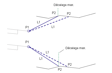

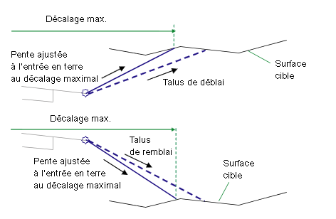

Cet élément de profil type insère un lien qui se prolonge sur une surface cible au niveau de la pente de remblai ou de déblai définie par l'utilisateur.
Si nécessaire, la pente est ajustée pour conserver le point d'entrée en terre dans un décalage maximum +/- à partir de la ligne de base.

Talus de déblai |
Pente pour une entrée en terre normale dans des conditions de déblai |
Numérique, positif |
4 ( : 1) |
Talus de remblai |
Pente pour une entrée en terre normale dans des conditions de remblai |
4 ( : 1) |
Décalage max. par rapport à la ligne de base |
Décalage maximum autorisé pour le point d'entrée en terre |
Numérique |
3.0 m 10.0 pieds |

Cet élément de profil type tente de calculer un point d'entrée en terre pour la condition de déblai. Si un point d'entrée en terre est trouvé, son décalage est comparé à la valeur Décalage max. Si la valeur Décalage max. est dépassée, le point d'entrée en terre est déplacé vers le point de décalage maximum sur la surface cible. Si aucun point d'entrée en terre de déblai n'est trouvé, le processus est répété pour la condition de remblai.
Si un nom d'axe horizontal de décalage est attribué au paramètre Décalage max. pendant la conception du projet 3D, la valeur de ce paramètre varie pour correspondre au décalage de l'axe.

En mode d'édition, cet élément de profil type affiche les pentes de déblai et de remblai sous la forme de lignes en pointillé qui se prolongent vers l'extérieur sur une distance de 3 mètres ou 10 pieds. Les liens d'entrée en terre se terminent en pointes de flèche orientées vers l'extérieur.
