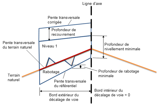

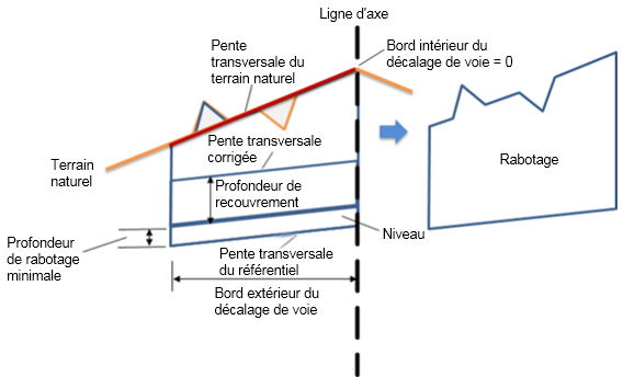

Cet élément de profil type ajoute une couche de recouvrement sur un côté d'une route existante via l'ajout d'une couche de rabotage ou de nivellement, en fonction des besoins.
Le point d'association correspond au point du bord intérieur de la couche de recouvrement avec une pente transversale de surface finale.
Remarque : toutes les cotes sont indiquées en mètres ou en pieds, sauf indication contraire. Toutes les pentes sont exprimées sous la forme x:y, sauf si elles sont indiquées en pourcentage avec un signe "%".

| Profondeur de recouvrement | Profondeur de la couche de recouvrement | Numérique, positive | 0,300 m |
| Options de pente de recouvrement | Indique les options de la pente de recouvrement.
Conseil : Le terme « battant » est utilisé pour décrire le mode de calcul de la pente transversale corrigée d’un recouvrement dans un élément de profil type de réhabilitation. Les résultats de cette opération varient en fonction de la tolérance de pente et de la différence de pente entre la pente transversale du terrain naturel et la pente transversale idéale. Si la différence de pente est inférieure à la tolérance de pente de l’élément de profil type, le cas d’utilisation est considéré comme étant compris dans la tolérance. Si la différence de pente est supérieure à la tolérance de pente de l’élément de profil type, le cas d’utilisation est considéré comme étant en dehors des limites de la tolérance.
Remarque : La tolérance de pente est une valeur absolue. Par conséquent, que la différence de pente soit de 0,4 % ou de -0,4 %, la valeur absolue est de 0,4 %. Si la tolérance de pente est de 0,5 %, la valeur absolue de différence de pente de 0,4 % est considérée comme étant comprise dans la tolérance.
Définie par l'utilisateur | Définie par l'utilisateur sans battant |
| Pente transversale idéale | Indique la pente transversale idéale définie par l'utilisateur. | Numérique | -2,00 % |
| Largeur de la voie | Largeur de la voie, déterminée par le décalage entre le bord extérieur et le bord intérieur de la voie. | Numérique | 12,000 m |
| Utiliser les options de ligne de profil en long | Permet de lier le bord intérieur d'un recouvrement à une ligne de profil en long, d'ajuster l'altitude à la profondeur de nivellement minimale ou de le verrouiller à l'élément de profil type précédent.
Définie par l'utilisateur | Profondeur de nivellement minimale |
| Profondeur de nivellement minimale | Profondeur de nivellement minimale entre le bas de la couche de rabotage et le bas de la couche de recouvrement. | Numérique | 0,600 m |
| Profondeur de rabotage minimale | Profondeur de rabotage minimale entre le bas de la couche de rabotage et le bas de la couche de terrain existante. | Numérique | 0,300 m |
| Tolérance de la pente | Tolérance de variation de la pente de recouvrement. | Numérique | 0,50 % |

Vous trouverez ci-dessous un exemple du résultat obtenu lorsque l’option Utiliser la ligne de profil en long est sélectionnée dans la boîte de dialogue Options de ligne de profil en long et que le recouvrement se trouve sous le terrain naturel.
