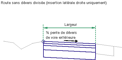

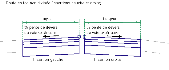

Cet élément de profil type insère une voie de circulation, en appliquant la valeur de la pente du dévers de la voie extérieure, et élargit la chaussée au niveau des zones du dévers.
Il est utilisé pour la plupart des routes, divisées ou non, sans changement de pente de voie sur les côtés. Il est également utilisé pour les voies extérieures des routes à dos brisé ou avec dévers divisées. Le regard de la chaussée suit les normes décrites dans la rubrique "Regard de chaussée des lignes de profil en travers revêtues" de l'aide d'Autodesk Civil 3D. La seule différence entre cet élément de profil type et l'élément de profil type VoieDéversExtérieur est qu'il élargit également la largeur de la chaussée au niveau des zones du dévers du projet 3D.
Le point d'association se situe (a) sur le bord intérieur de la voie sur la surface finale si le point d'insertion est de type dévers ou (b) sur le bord extérieur de la chaussée si le point d'insertion se trouve également sur le bord de la chaussée. Ce composant peut être attaché au côté droit ou au côté gauche.
