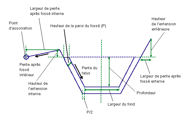

Cet élément de profil type permet de créer une structure de fossé avec des pentes avant et après fossé facultatives.
Le point d'association est le point le plus profond sur les liens de talus précédant la structure de fossé. Si les liens de talus sont omis, alors le point d'association est le point le plus profond sur la paroi intérieure de la structure de fossé (cerclé de bleu).
Remarque : toutes les cotes sont indiquées en mètres ou en pieds, sauf indication contraire. Toutes les pentes sont exprimées sous la forme x:y (par exemple, 4 : 1) sauf si elles sont exprimées en pourcentage avec un signe %.

L'élément de profil type construit la forme d'une structure de fossé, comme indiqué par l'illustration ci-dessus.
Dans Civil 3D 2010 et les versions précédentes, le paramètre Hauteur de la paroi du fossé était mesuré verticalement. Dans Civil 3D 2011 et les versions ultérieures, ce paramètre est mesuré perpendiculairement au côté de la pente. Par conséquent, si vous ouvrez un dessin contenant des éléments de profil type qui ont été créés dans Civil 3D 2010 ou version précédente dans Civil 3D 2011 ou version ultérieure, puis recréez le projet 3D, ce paramètre est modifié pour refléter le nouveau comportement. Les rapports sur les volumes qui utilisent cet élément de profil type seront mis à jour pour refléter le nouveau comportement.
En mode d'édition, l'élément de profil type est créé vers l'extérieur, en commençant par le point d'association, en fonction des paramètres d'entrée spécifiés.
