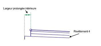

Chaque couche possède ses propres options d'extension sur l'intérieur comme sur l'extérieur. Les extensions intérieures et extérieures indiquent la largeur supplémentaire sur l'intérieur ou sur l'extérieur par rapport à la couche de chaussée située immédiatement au-dessus.
Exemple 1 :
Largeur prolongée intérieure de Revêtement4 = 0.5 m
Largeur prolongée extérieure de Revêtement4 = 0 m
Si l'insertion s'effectue sur le côté droit,

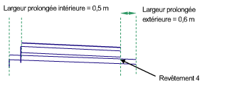

Exemple 2 :
Largeur prolongée extérieure de Revêtement4 = 0.6 m

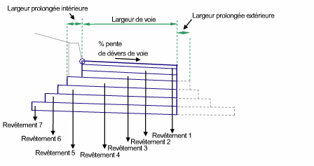

Les largeurs d'extension seront toujours spécifiées sous forme de largeurs positives.
Les largeurs de couche de revêtement peuvent être spécifiées à l'aide des méthodes suivantes :
En spécifiant une largeur prolongée extérieure et intérieure de la couche de revêtement afin que la largeur de la couche de revêtement corresponde à la distance comprise entre le décalage intérieur et le décalage extérieur.
En indiquant une largeur prolongée intérieure de la couche de revêtement et une largeur du revêtement afin que la couche de revêtement extérieure soit calculée automatiquement.
