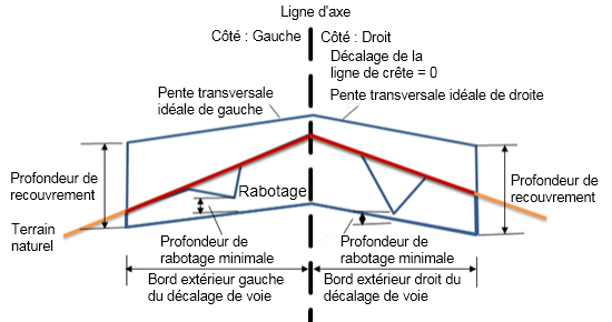

Cet élément de profil type ajoute une couche de recouvrement par-dessus une route en toit existante via l'ajout d'une couche de rabotage, en fonction des besoins.
Le point d'association correspond au point de dévers de la couche de recouvrement avec une pente transversale de surface finale.

| Profondeur de recouvrement | Profondeur de la couche de recouvrement | Numérique, positive | 0,600 m (0,600 pied) |
| Options de la pente de recouvrement de gauche/Options de la pente de recouvrement de droite | Spécifie les options des pentes de recouvrement de droite et de gauche.
Conseil : Le terme « battant » est utilisé pour décrire le mode de calcul de la pente transversale corrigée d’un recouvrement dans un élément de profil type de réhabilitation. Les résultats de cette opération varient en fonction de la tolérance de pente et de la différence de pente entre la pente transversale du terrain naturel et la pente transversale idéale. Si la différence de pente est inférieure à la tolérance de pente de l’élément de profil type, le cas d’utilisation est considéré comme étant compris dans la tolérance. Si la différence de pente est supérieure à la tolérance de pente de l’élément de profil type, le cas d’utilisation est considéré comme étant en dehors des limites de la tolérance.
Remarque : La tolérance de pente est une valeur absolue. Par conséquent, que la différence de pente soit de 0,4 % ou de -0,4 %, la valeur absolue est de 0,4 %. Si la tolérance de pente est de 0,5 %, la valeur absolue de différence de pente de 0,4 % est considérée comme étant comprise dans la tolérance.
Définie par l'utilisateur | Définie par l'utilisateur sans battant |
| Pente transversale idéale de gauche | Indique la pente transversale idéale de gauche définie par l'utilisateur. | Numérique, négative | -2,00 % |
| Profondeur de rabotage minimale de gauche | Profondeur de rabotage minimale entre le bas de la couche de rabotage et le bas de la couche de terrain existante sur le côté gauche. | Numérique, positive | 0,300 m (0,300 pied) |
| Tolérance de la pente de gauche | Tolérance de variation de la pente de recouvrement de gauche. | Numérique | 0,50 % |
| Pente transversale idéale de droite | Indique la pente transversale idéale de droite définie par l'utilisateur. | Numérique, négative | -2,00 % |
| Profondeur de rabotage minimale de droite | Profondeur de rabotage minimale entre le bas de la couche de rabotage et le bas de la couche de terrain existante sur le côté droit. | Numérique, positive | 0,300 m (0,300 pied) |
| Tolérance de la pente de droite | Tolérance de variation de la pente de recouvrement de gauche. | Numérique | 0,50 % |
| Largeur de voie gauche | Largeur de la voie de gauche, déterminée par le décalage entre le bord extérieur et le bord intérieur de la voie de gauche. | Numérique, négative | -12,000 m (-12,000 pieds) |
| Largeur de voie droite | Largeur de la voie de droite, déterminée par le décalage entre le bord extérieur et le bord intérieur de la voie de droite. | Numérique, positive | 12,000 m (12,000 pieds) |

Cet élément de profil type suppose qu'aucune couche de nivellement n'est ajoutée.
| Point, Lien ou Forme | Code | Description |
| P1 | Crown | Point de dévers de la partie supérieure du recouvrement. |
| P2, P3 | Bord de recouvrement | Bords de recouvrement sur la surface finale des côtés gauche et droit de la route. |
| P4 | Crown_Overlay | Point de dévers de la partie inférieure du rabotage. |
| P5, P6 | Bord de recouvrement_Recouvrement | Bords de la partie inférieure du rabotage des côtés gauche et droit de la route. |
| P7, P8 | Bord de recouvrement_Rabotage | Bords de la partie supérieure du rabotage des côtés gauche et droit de la route. |
| P9 | Crown_offset | Décalage du point de dévers à partir du point d'association. |
| L1, L2 | Haut, Revêtement | Partie supérieure du recouvrement des côtés gauche et droit de la route. |
| L3, L4, L5, L6 | Renforcement | Liens de la couche de recouvrement. |
| L7, L8 | Rabotage | Liens de rabotage (hauteur) des côtés gauche et droit de la route. |
| S1 | Renforcement | Aire entre les parties supérieure et inférieure du recouvrement. |
| S2 | Rabotage | Zone entre les parties supérieure et inférieure du rabotage. |
