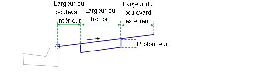

Cet élément de profil type insère des liens pour un trottoir en béton avec des boulevards intérieurs et extérieurs en gazon.
Le point d'association se situe sur le bord intérieur du boulevard intérieur. L'élément de profil type TrottoirUrbain est par défaut associé à l'arrière d'une bordure ou au bord de la chaussée.
Remarque : toutes les cotes sont indiquées en mètres ou en pieds, sauf indication contraire. Toutes les pentes sont exprimées sous la forme x:y (par exemple, 4 : 1), sauf si elles sont exprimées en pourcentage avec un signe %.
Paramètre |
Description |
Type |
Par défaut |
Côté |
Indique que le profil type doit être inséré à droite ou à gauche du point d'association. |
Gauche/Droit |
Droit |
Largeur du boulevard intérieur |
Largeur du boulevard intérieur en gazon |
Numérique, positive |
0.0 |
Largeur du trottoir |
Largeur du trottoir en béton |
Numérique, positive, non nulle |
1.5 m 5.0 pieds |
Largeur du boulevard extérieur |
Largeur du boulevard extérieur en gazon |
0.0 |
%Pente |
% Pente du trottoir et des bandes de gazon. Les pentes sont montantes à partir du point d'association. |
Numérique |
2 (%) |
Profondeur |
Profondeur du béton pour le trottoir |
0.100 m 0.333 pied |
Cette bande intérieure de gazon et les liens du boulevard extérieur en gazon sont insérés vers l'extérieur à partir du point d'association pour une pente spécifiée. Les bandes de gazon peuvent être omises en spécifiant une largeur égale à zéro.
Différentes largeurs d'élément peuvent éventuellement être obtenues en les liant aux axes de décalage. La pente transversale du trottoir peut être dérivée en étant liée à un profil de décalage.
