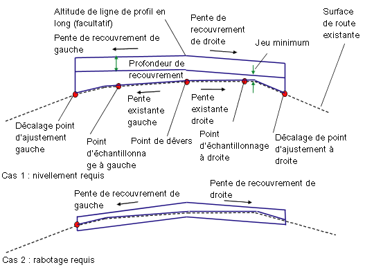

Cet élément de profil type ajoute une couche de recouvrement sur une route en toit existante avec l'ajout d'une couche de nivellement ou de rabotage, si nécessaire.
Le point d'association correspond au point de dévers sur la surface finale de recouvrement.

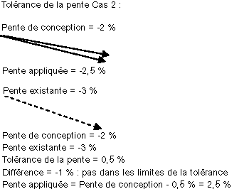

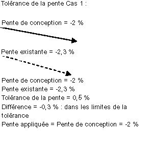

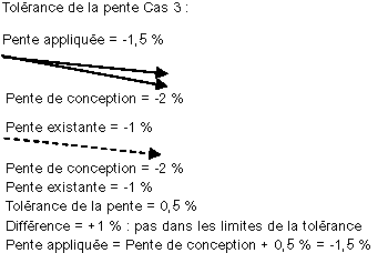

Tolérance %pente |
La valeur autorisée par les pentes de recouvrement diffèrent de leur valeur de conception. La tolérance de la pente n'est pas utilisée si le paramètre pente de recouvrement est défini sur M (voir la section Comportement ci-dessous pour des explications détaillées). |
Numérique, positive |
0.5% |

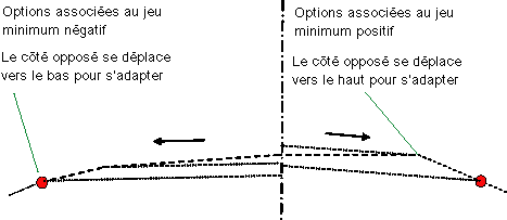

Utiliser la ligne de profil en long |
Sélectionne le maintien du sommet de la couche situé au point d'ajustement intérieur à l'altitude de la ligne de profil en long du projet 3D ou la définition du positionnement vertical de la couche de recouvrement selon la valeur du Jeu minimum. |
Liste de sélection |
Utiliser le jeu minimum |
Jeu minimum (+/-) |
Jeu vertical minimum entre la surface existante et le bas de la couche de recouvrement. Une valeur positive positionne le lien du bas du recouvrement au-dessus de la surface existante, créant une couche de nivellement au-dessous du recouvrement. Une valeur négative positionne le lien du bas du recouvrement au-dessous de la surface existante, créant une couche de rabotage correspondant à une portion de la couche de recouvrement. |
Numérique |
0.100 m 0.30 pied |

Cet élément de profil type insère des liens parallèles définissant le sommet et le bas d'une couche de recouvrement sur chaque côté se rejoignant au point de dévers. Les liens sont insérés du décalage du point de dévers aux décalages d'ajustement droit et gauche.
Pentes de recouvrement
La pente de la surface existante sur chaque côté se détermine entre les points de dévers et les points d'échantillonnage. Les pentes des calques de recouvrement sont déterminées par les étapes suivantes :
Altitudes de recouvrement
Les altitudes des points de recouvrement sont déterminées comme suit :
Point du jeu minimum
La méthode pour déterminer le point où le jeu minimum est appliqué, est indiquée dans le diagramme ci-dessous.

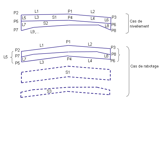

En mode d'édition, cet élément de profil type affiche la couche de recouvrement placé sur un point d'association avec une pente à -2 %.
Le tableau suivant répertorie les codes, pour cet élément de profil type, des points, liens et formes auxquels sont affectés des codes. Les codes des points, liens ou formes auxquels aucun code n'a été affecté ne sont pas inclus dans ce tableau.
Point, Lien ou Forme |
Code |
Description |
P1 |
Crown |
Dévers entre les voies sur la surface finale |
P2, P3 |
Bord de recouvrement |
Bords de recouvrement sur la surface finale |
P4 |
Crown_Overlay |
Dévers sur le bas du recouvrement |
P5, P6 |
Bord de recouvrement_Recouvrement |
Bord de recouvrement sur la surface de recouvrement |
L1, L2 |
Haut, Revêtement |
Sommet du recouvrement |
L3 – L6 |
Renforcement |
Liens de recouvrement. Remarquez que L5, L6 s'étendent du bas du recouvrement au sommet du recouvrement dans les cas de nivellement et de rabotage. |
L7, L8 |
Nivellement Rabotage |
Verticaux de la surface existante au bas du recouvrement : Nivellement - Dans le cas du nivellement. Rabotage - Dans le cas du rabotage. |
S1 |
Renforcement |
Aire entre le sommet et le bas du recouvrement. Elle chevauche l'aire de rabotage (S3) dans le cas du rabotage, comme indiqué ci-dessous. |
S2 |
Nivellement |
Aire au-dessus de la surface existante et au-dessous du bas du recouvrement (dans le cas de nivellement) |
S3 |
Rabotage |
Aire en dessous de la surface existante et au-dessus du bas du recouvrement (dans le cas de rabotage). Cette aire chevauche l'aire de recouvrement, comme indiqué ci-dessous. |
