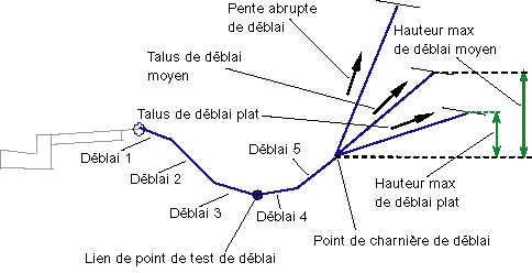

Talus de déblai plat |
Première pente de bassin-versant plate à essayer. |
Numérique, positif |
6 ( : 1) |
Hauteur max de déblai plat |
Hauteur maximum autorisée pour le lien fermant utilisant le paramètre Talus de déblai plat |
1.5 m 5 pieds |
Talus de déblai moyen |
Pente de déblai à essayer si le lien de pente de déblai plat dépasse le paramètre Hauteur max de déblai plat |
4 ( : 1) |
Hauteur max de déblai moyen |
Hauteur maximum autorisée pour le lien fermant utilisant le paramètre Talus de déblai moyen. |
3 m 10 pieds |
Pente abrupte de déblai |
Pente de déblai à utiliser si le lien de pente de déblai moyen dépasse le paramètre Hauteur max de déblai moyen. |
2 ( : 1) |

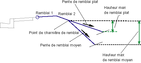

Pente de remblai plat |
Première pente de bassin-versant plate à essayer. (x : 1) |
6 ( : 1) |
Hauteur max de remblai plat |
Hauteur maximum autorisée pour le lien fermant utilisant le paramètre Pente de remblai plat |
1.5 m 5 pieds |
Pente de remblai moyen |
Pente de remblai à essayer si le lien de pente de remblai plat dépasse le paramètre Hauteur max de remblai plat |
4 ( : 1) |
Hauteur max de remblai moyen |
Hauteur maximum autorisée pour le lien fermant utilisant le paramètre Pente de remblai moyen |
3 m 10 pieds |
Pente abrupte de remblai |
Pente de remblai à utiliser si le lien de pente de remblai moyen dépasse le paramètre Hauteur max de remblai moyen |
2 ( : 1) |

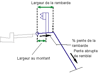

Largeur de la rambarde |
Largeur du lien d'élargissement de la rambarde pour les pentes de remblai utilisant le paramètre Pente abrupte de remblai. Utilisez un zéro pour indiquer aucun élargissement de la rambarde. |
0.6 m 2 pieds |
% pente de la rambarde |
% de pente du lien d'élargissement de la rambarde |
Numérique |
-2 (%) |

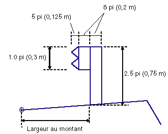

Inclure la rambarde Omettre la rambarde |
Choisissez Inclure pour insérer des liens correspondant à la structure de rambarde sur le segment d'élargissement de la rambarde. La fonction Omettre n'insère pas de structure de rambarde. |
Inclure / Omettre |
Omettre |
Largeur au montant |
Lorsque la rambarde est incluse, la largeur entre le point d'association et le bord intérieur du montant de la rambarde. |
Numérique |
0.3 m 1 pied |

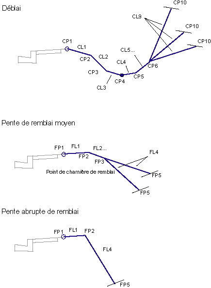

Cet élément de profil type est conçu pour prendre en charge un grand nombre de configurations de zones dégagées, de lignes de profil en travers en déblai et de lignes de profil en travers en remblai. Il permet d'utiliser jusqu'à huit liens dans les lignes de profil en travers en déblai entre le bord de la route et le point de charnière d'interception de déblai et l'un de ces liens peut être utilisé comme point de test de déblai. Un maximum de trois liens de remblai peut être utilisé jusqu'au point de charnière de remblai et fournir un élargissement d'accotement de rambarde spécial pour les conditions de remblai abruptes.
Les liens de déblai sont appelés Déblai 1, Déblai 2, jusqu'à Déblai 8. La valeur d'entrée Point de test de déblai indique le lien de déblai qui se termine au point de test de déblai. Les étapes logiques sont les suivantes :
L'exemple de déblai du diagramme de l'élément de profil type indique l'emplacement de définition des cinq liens de déblai. Le point de test de déblai se situe sur le troisième lien. L'exemple de remblai donne deux liens de remblai définis.

Une structure de rambarde peut être appliquée aux lignes de profil en travers en remblai qui répondent aux critères d'utilisation de la pente abrupte de remblai. Si ces critères sont remplis (Largeur de la rambarde non nulle et paramètre Inclure la rambarde défini sur True), la structure de rambarde est dessinée sur l'abscisse curviligne. Les cotes de la structure de rambarde sont fixes comme dans le diagramme ci-dessous.
En mode d'édition, cet élément de profil type indique les solutions de pente plate pour la condition de déblai et de remblai sous la forme de lignes en pointillé. Le lien d'entrée en terre se prolonge vers l'extérieur sur une distance horizontale de 3 mètres (10 pieds) et se termine par une pointe de flèche.
Le tableau suivant répertorie les codes, pour cet élément de profil type, des points, liens et formes auxquels sont affectés des codes. Les codes des points, liens ou formes auxquels aucun code n'a été affecté ne sont pas inclus dans ce tableau.
Point, Lien ou Forme |
Code |
Description |
CP(n+1) |
Point de fossé |
Point de test du fossé à l'extrémité du lien de déblai n, où n représente le numéro du lien de point de test de déblai |
CP (1 to n) |
Talus Talus déblai |
Point charnière pour les pentes d'interception en déblai |
CP10 |
Entrée en terre Entrée en terre_Déblai |
Point d'entrée du talus de déblai |
FP (1 to n) |
Talus Talus remblai |
Point charnière pour les pentes d'interception en remblai |
FP5 |
Entrée en terre Entrée en terre_Remblai |
Point d'entrée du talus de remblai |
Tous les liens |
Emprise Assise des terrassements |
Tous les liens de déblai/remblai et de rambarde |
Points de rambarde |
Aucun |
Aucun code n'est attribué aux points sur la structure de rambarde, si inclus. |
Liens de rambarde |
Rambarde |
Tous les liens constituant la structure de rambarde, si inclus. |
Lien d'entrée en terre final |
Emprise Assise des terrassements Entrée en terre Entrée en terre_Déblai |
Lien d'entrée en terre pour des lignes de profil en travers en déblai |
Emprise Assise des terrassements Entrée en terre Entrée en terre_Remblai |
Entrée en terre en remblai talus fini |
