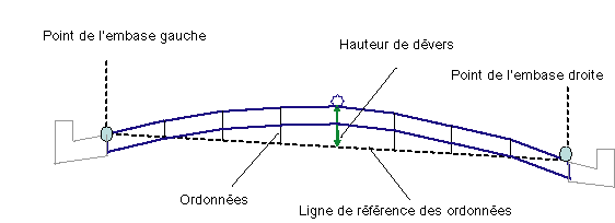

Cet élément de profil type insère des voies de circulation paraboliques pour représenter des surfaces finales, des chaussées et des couches de matériau pour des voies urbaines paraboliques entre des points d'embase connus. La forme parabolique est simulée grâce à une série de liens courts et droits.
Pour utiliser cet élément de profil type, vous devez indiquer des axes séparés définissant les points d'embase droite et gauche. Les altitudes situées sur ces points peuvent provenir des surfaces ou des lignes de profil. De plus, si le composant définissant les bords (par exemple, la bordure et le caniveau) correspond également à un composant de réhabilitation, les bordures peuvent être considérées comme des points marqués, transférant ainsi les informations sur l'altitude et le décalage.
Le point d'association correspond au (est proche du) point de dévers de l'élément de profil type. Comme l'élément de profil type place des voies sur un des côtés du dévers, ce point d'association est situé par défaut au niveau du point de la ligne de base du profil type. Alors qu'en mode d'édition, ce point coïncide avec le point de dévers ; en état de projet 3D le point de profil de la surface finale (ou point de marque de la ligne de base) peut être différent du point de dévers, car le décalage du point de dévers et son altitude sont calculés grâce à des spécifiées d'entrée comme les valeurs de décalage droit et gauche (point d'embase).

| Hauteur de dévers | Hauteur entre le point central de la ligne de référence des ordonnées et le dévers de la route. |

Le point d'association initial représente simplement un emplacement réservé (plus applicable en mode d'édition). Les deux premiers points à déterminer se situent sur les bords gauche et droit, dont les décalages et les altitudes sont fixés en fonction des paramètres d'entrée.
Puis, une ligne de chaîne est définie en joignant les points d'embase gauche et droit (qui représentent les bords des chaussées récemment établis). Cette ligne de chaîne est divisée par le paramètre Nombre d'incréments et celle du milieu est considérée comme le décalage du "point de dévers". L'altitude du point de dévers est définie en ajoutant le paramètre "crown height" à l'altitude du point situé au milieu sur cette ligne de chaîne.
Les ordonnées de la courbe parabolique aux autres points du maillage sont calculées à l'aide d'équations de la courbe verticale standard, en fonction de l'hypothèse d'une ligne de chaîne horizontale. Les liens de lignes droites sont ajoutés pour relier le points des ordonnées en série (du bord gauche au point de dévers jusqu'au bord droit) pour définir la surface finale. Une surface parallèle est insérée au niveau de la profondeur de recouvrement au-dessous de cette surface finale.
En mode d'édition, cet élément de profil type insère un nombre égal de voies (en fonction des paramètres d'entrée) sur un des côtés du point d'association. Les deux premiers points du bord sont placés en fonction des décalages droit/gauche. Les altitudes de ces points droit et gauche sont calculées (en mode d'édition) en soustrayant la hauteur de dévers de l'ordonnée du point d'association. Le "Point de dévers" est situé à mi-chemin entre ces deux points. Cependant, comme les points programmatiques par défaut sont les mêmes pour les côtés droit et gauche, le point de dévers par défaut correspond au point d'association. Les pentes des voies sont acceptées en les entrant. L'épaisseur de la chaussée est égale à la profondeur de recouvrement.

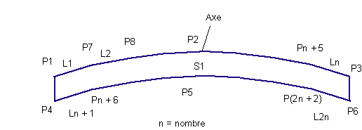

Le tableau suivant répertorie les codes, pour cet élément de profil type, des points, liens et formes auxquels sont affectés des codes. Les codes des points, liens ou formes auxquels aucun code n'a été affecté ne sont pas inclus dans ce tableau.
Point, Lien ou Forme |
Code |
Description |
P1, P3 |
ETW |
Bordures extérieures de la voie sur la surface finale |
P4, P6 |
Point de chaussée |
Bords extérieurs de la voie sur la surface de base |
P2 |
Crown |
Point de dévers entre les voies sur la surface finale |
P5 |
Crown_Overlay |
Point de dévers sur Roulement |
L1 à Ln |
Haut, Revêtement |
Liens connectant tous les points sur la surface finale |
L(n+1) à L(2n) |
Renforcement |
Liens connectant tous les points sur le bas de la surface de recouvrement |
S1 |
Renforcement |
Aire entre la surface finale et Roulement |
