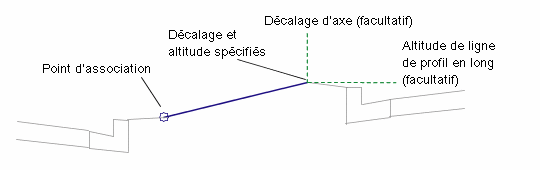

Cet élément de profil type a une utilité générale et permet de connecter un lien à partir du point d'association selon un décalage et une altitude spécifiés.
Un axe peut remplacer le décalage et une ligne de profil en long peut se substituer à l'altitude.
Le point d'association se situe au début du lien. La direction du lien est déterminée par l'emplacement du décalage spécifié et l'altitude par rapport au point d'association.
Remarque : toutes les cotes sont indiquées en mètres ou en pieds, sauf indication contraire. Toutes les pentes sont exprimées sous la forme x:y (par exemple, 4 : 1), sauf si elles sont exprimées en pourcentage avec un signe %.
