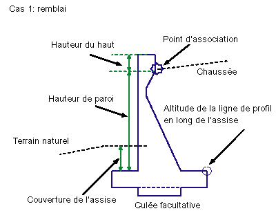

Cet élément de profil type insère un regard de mur de soutènement avec un côté conique. Il est généralement utilisé pour des murs de 5.5 mètres ou plus.
Cet élément de profil type ajoute également une culée facultative en bas.

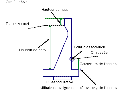

Le point d'association est différent selon que le mur de soutènement est en remblai ou en déblai. S'il est en remblai, le point d'association se situe près du haut du mur de soutènement. S'il est en déblai, le point d'association se situe près de l'assise.
Remarque : toutes les cotes sont indiquées en mètres ou en pieds, sauf indication contraire. Toutes les pentes sont exprimées sous la forme x:y (par exemple, 4 : 1) sauf si elles sont exprimées en pourcentage avec un signe %.

La hauteur de la paroi est déterminée à partir du haut de l'assise jusqu'au point d'association de l'altitude du terrain sur la face verticale, selon celui qui est le plus haut. La largeur et la profondeur de l'assise sont calculées à partir de la hauteur de la paroi. La face verticale du mur est située à ¼ de la largeur de l'assise, et le bas de la pente est à 300 mm de l'autre bord. La culée facultative est située au centre de l'assise, à 300 mm de profondeur et 600 mm de largeur.

Cet élément de profil type peut être inséré sur les côtés droit ou gauche. Le point d'association est différent selon qu'il s'agit d'un remblai ou d'un déblai. Dans le cas d'un remblai, le point d'association est la ligne d'intersection entre la surface finale et la face intérieure de la paroi, en dessous du haut de la paroi, à une distance égale au paramètre Hauteur du haut. Dans le cas d'un déblai, le point d'association est la ligne d'intersection entre la surface finale et la face intérieure, au-dessus du haut de l'assise, à une distance égale au paramètre Couverture de l'assise. La hauteur de la paroi est déterminée à partir des paramètres Profil ou Hauteur de paroi spécifiés.
Dans le cas d'un remblai, la face pentue de la paroi fait face au centre de la route. Dans le cas d'un déblai, la face pentue de la paroi est éloignée de la route, face à la terre retenue. Si l'option Culée est définie sur Non, alors la base de l'assise est une simple ligne horizontale. Si l'option Culée est activée, des liens permettant de définir la culée facultative sont créés.
En mode d'édition, l'élément de profil type dessine la forme du mur de soutènement conformément aux valeurs spécifiées pour les paramètres d'entrée, en considérant que l'élément de profil type se trouve en condition de remblai.

Remblai
Déblai
