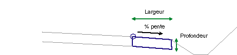

Cet élément de profil type crée un accotement revêtu simple avec surface finale et couche de matériau.
Le point d'association se situe sur le côté intérieur de l'accotement sur la surface finale.
Remarque : toutes les cotes sont indiquées en mètres ou en pieds, sauf indication contraire. Toutes les pentes sont exprimées sous la forme x:y (par exemple, 4 : 1), sauf si elles sont exprimées en pourcentage avec un signe %.

Largeur |
Largeur de l'accotement |
Numérique, positif |
0.9 m 3 pieds |
Profondeur |
Profondeur entre la surface finale et la couche de matériau |
0.2 m 0.67 pied |
%Pente |
Pourcentage de pente de l'accotement |
Numérique |
-4% |

Les liens d'accotement sont insérés vers l'extérieur à partir du point d'association aux largeur, pente et profondeur données.
En mode d'édition, cet élément de profil type dessine la voie selon les paramètres d'entrée spécifiés.
