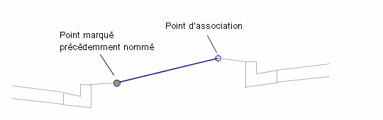

Cet élément de profil type représente un utilitaire polyvalent pour connecter un lien à partir du point d'association vers un point marqué précédemment nommé.
Il peut être utilisé dans de nombreuses situations, notamment pour la connexion de routes adjacentes où les décalages relatifs et les altitudes diffèrent, ou encore dans une aire enclavée entre des routes convergentes. Utilisez l'élément de profil type PointMarqué, si le point de connexion n'est pas déjà nommé.

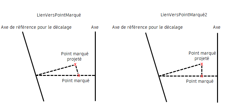

La principale différence entre les éléments de profil type LienVersPointMarqué2 et LienVersPointMarqué réside dans leur application, lorsque le point marqué se trouve sur une ligne de base de profil type décalée par rapport au lien. L’illustration suivante explique la différence entre les deux éléments de profil type.
Le point d'association se situe au début du lien. Le lien peut se diriger dans toutes les directions. La direction est déterminée par l'emplacement du point marqué relatif au point d'association. Veillez à affecter un nom au point marqué et à ajouter ce nom dans cet élément de profil type.
