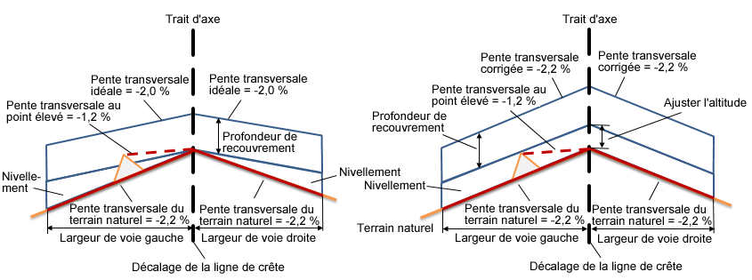

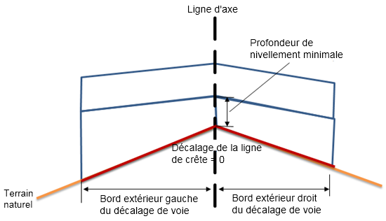

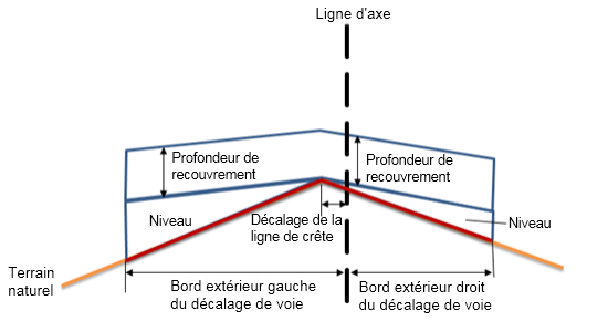

| Décalage de la ligne de crête
Décalage positif ou négatif au niveau du point de dévers.
Numérique
0,000 m (0,00 pied)
| Utiliser les options de la ligne de profil en long pour la ligne de crête
Sélectionnez cette option pour lier le bord intérieur d'un recouvrement à une ligne de profil en long ou pour ajuster l'altitude d'un point de dévers à la profondeur de nivellement minimale.
Défini par l'utilisateur
Profondeur de nivellement minimale

| Profondeur de recouvrement
Profondeur de la couche de recouvrement
Numérique, positive
0,300 m (0,300 pied)

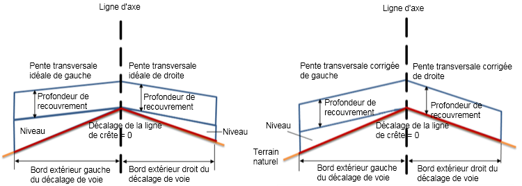

| Options de la pente de recouvrement de gauche/Options de la pente de recouvrement de droite
Spécifie les options des pentes de recouvrement de droite et de gauche
Conseil : Le terme « battant » est utilisé pour décrire le mode de calcul de la pente transversale corrigée d’un recouvrement dans un élément de profil type de réhabilitation. Les résultats de cette opération varient en fonction de la tolérance de pente et de la différence de pente entre la pente transversale du terrain naturel et la pente transversale idéale. Si la différence de pente est inférieure à la tolérance de pente de l’élément de profil type, le cas d’utilisation est considéré comme étant compris dans la tolérance. Si la différence de pente est supérieure à la tolérance de pente de l’élément de profil type, le cas d’utilisation est considéré comme étant en dehors des limites de la tolérance.
Remarque : La tolérance de pente est une valeur absolue. Par conséquent, que la différence de pente soit de 0,4 % ou de -0,4 %, la valeur absolue est de 0,4 %. Si la tolérance de pente est de 0,5 %, la valeur absolue de différence de pente de 0,4 % est considérée comme étant comprise dans la tolérance.
- Définie par l'utilisateur avec battant
Le terme "battant" indique le mode de calcul de la pente transversale corrigée en fonction de la tolérance de pente de l’élément de profil type.
- Définie par l'utilisateur sans battant
- Dévers de la voie intérieure/extérieure
La valeur du dévers de la voie extérieure ou intérieure remplacera celle de la pente transversale idéale. Les valeurs de la pente transversale corrigée de la couche de recouvrement seront définies sur la base de la table de dévers de la ligne de profil en travers et non en fonction de la pente transversale idéale.
Remarque : Si l'option Dévers de la voie intérieure/extérieure est sélectionnée, mais qu'aucune table de dévers n'est définie pour l'axe du projet 3D, la pente transversale idéale sera utilisée à la place.
Dans les limites de tolérance :
En dehors des limites de tolérance :
- Faire correspondre la pente
La valeur de la pente transversale corrigée est toujours égale à celle de la pente du terrain naturel.
- Utiliser la pente transversale idéale
La valeur de la pente transversale corrigée est toujours égale à celle de la pente transversale idéale.

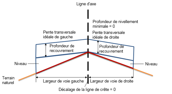

| Pente transversale idéale de gauche
Indique la pente transversale idéale définie par l'utilisateur pour la ligne de profil en long de la surface finale de la voie de gauche.
Numérique
-2,00 %
| Profondeur de nivellement minimale de gauche
Profondeur de nivellement minimale entre la surface existante et la partie inférieure de la couche de recouvrement de gauche.
Numérique, positive

| Largeur de voie gauche
Largeur de la voie de gauche, déterminée par le décalage entre le bord extérieur et le bord intérieur de la voie de gauche.
Numérique, négative
-12,000 m (-12,000 pieds)
| Largeur de voie droite
Largeur de la voie de droite, déterminée par le décalage entre le bord extérieur et le bord intérieur de la voie de droite.
Numérique, positive
12,000 m (12,000 pieds)
