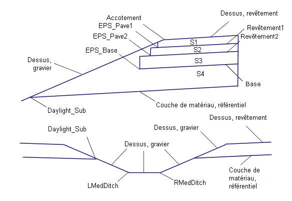

Cet élément de profil type crée une représentation en travers du terre-plein central en cuvette avec des accotements intérieurs, à l'aide de terminaisons prolongées de couche de matériau pour les accotements.
Il prend en charge le dévers pivotant autour du point d'association sur la ligne d'axe. Ce dévers peut également pivoter autour de l'altitude du point d'association sur les bords intérieurs de la chaussée. La structure de chaussée des portions revêtues de l'accotement suit les normes décrites dans la section "Structure de revêtement de lignes de profil en travers revêtues" de l'aide d'Autodesk Civil 3D.
Le point d'association se situe au-dessus de la ligne d'axe du fossé. L'emplacement des liens du terre-plein central relatif au point d'association varie selon la méthode de rotation employée, ainsi que dans certains cas, selon les largeurs du terre-plein central et les pentes de la voie. Le point d'association est placé par défaut sur l'axe de la ligne de base selon l'altitude de la ligne de profil en long du dessin.

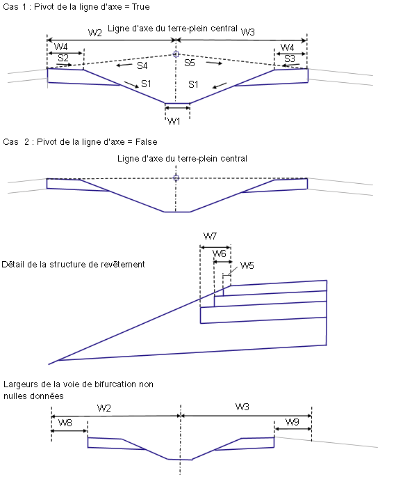

Paramètre |
Description |
Type |
Par défaut |
Largeur du fossé |
Largeur du fond du fossé de terre-plein central (zéro pour un fossé en V) |
Numérique, positive |
0.6 m 2 pieds |
Pente du fossé |
Pente vers l'intérieur depuis les accotements vers le fond du fossé (x : 1) |
4 : 1 |

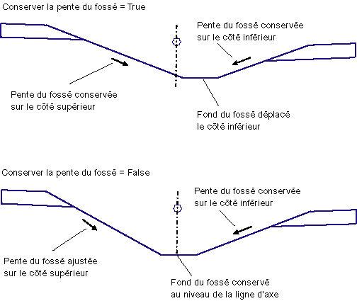

Conserver la pente du fossé |
Dans le cas où les points du sommet de la pente du fossé ne sont pas situés à la même altitude, sélectionnez la fonction pour conserver les pentes du fossé et laissez la position du fossé se déplacer. Vous pouvez également conserver le fossé au centre et ajuster la pente du talus sur le côté haut |
Liste de sélection |
Conserver les pentes du talus du fossé, décaler le fossé par rapport au centre |
Pivot de la ligne d'axe |
Choisissez si le talus et le point de pivot se situent sur la ligne d'axe au-dessus du terre-plein central du fossé ou s'il est conservé sur les bords intérieurs des chaussées. |
Pivot autour du bord intérieur de la chaussée |
| Direction de la pente de l'accotement | Indique si l'accotement est incliné à partir du dévers ou vers le dévers. |
Liste de sélection :
Dans la direction opposée au dévers |
Largeur de terre-plein central à gauche |
Largeur de la ligne d'axe du terre-plein central au bord intérieur gauche de la chaussée |
6.6 m 22 pieds |
Largeur de terre-plein central de droite |
Largeur de la ligne d'axe du terre-plein central au bord intérieur droit de la chaussée |
6.6 m 22 pieds |
Largeur d'accotement revêtu |
Largeur de l'accotement intérieur revêtu |
0.6 m 2.0 pieds |
Extension de Roulement |
Largeur selon laquelle la couche Roulement est prolongée au-delà du bord de l'accotement. Le fond de la couche Roulement ne peut pas être prolongé au-delà de la pente du talus du fossé. |
0.0 |
Extension de Revêtement2 |
Largeur selon laquelle la couche Revêtement2 est prolongée au-delà du bord de l'accotement. Elle doit être égale ou supérieure à l'extension de Roulement. Le fond de la couche Revêtement2 ne peut pas être prolongé au-delà de la pente du talus du fossé. |
0.0 |
Extension de base |
Largeur selon laquelle la couche de base est prolongée au-delà du bord de l'accotement. Elle doit être égale ou supérieure à l'extension de Revêtement2. Si vous utilisez une grande valeur, la couche de base se termine à l'intersection de la pente du fossé. La couche de base ne doit pas être prolongée au-delà de la pente du talus du fossé. |
0.0 |
Profondeur de Roulement |
La profondeur entre la surface finale et les surfaces du Roulement des accotements revêtus |
0.025 m, 0.083 pied |
Profondeur de Revêtement2 |
La profondeur entre les surfaces de Roulement et de Revêtement2 des accotement revêtus |
Profondeur de base |
La profondeur entre les surfaces de base et le Revêtement2 des accotements revêtus |
0.100 m 0.333 pied |
Profondeur de couche de matériau |
Profondeur entre la base et les surfaces de couche de matériau des accotements revêtus |
0.3 m 1 pied |
Largeur de voie de bifurcation à gauche |
Largeur de la voie de bifurcation facultative sur le côté gauche |
0 |
Largeur de voie de bifurcation à droite |
Largeur de la voie de bifurcation facultative sur le côté droit |
0 |

Point de pivot du dévers
Le terre-plein central peut être configuré pour avoir le point de pivot situé sur la ligne d'axe ou sur les bords intérieurs des chaussées. Si vous utilisez le Pivot de ligne d'axe, les pentes de dévers de la voie extérieure droite et gauche sont obtenues par rapport aux spécifications de dévers de la ligne de base et les altitudes des bordes intérieurs des chaussées sont calculés en appliquant ces pentes aux largeurs de droite et de gauche du terre-plein central par rapport au point d'association. Si vous n'utilisez pas le paramètre Pivot de la ligne d'axe, les bords des chaussées sont conservés à l'altitude du point d'association.
Altitudes du fossé et pentes
Le dévers ou les voies de bifurcation peuvent entraîner des différences d'altitude du sommet des pentes du fossé sur les côtés gauche et droit, créant un fossé asymétrique. Deux options sont disponibles pour remédier à cette situation. Si l'option Conserver la pente du fossé est définie sur True, les pentes du fossé spécifiées restent constantes des deux côtés, ce qui déplace le fond du fossé de la ligne d'axe vers le côté inférieur. Si cette fonction est définie sur False, le fond du fossé est centré par rapport à la ligne d'axe du terre-plein central, la pente spécifiée est conservée sur le côté inférieur et s'ajuste pour correspondre au côté supérieur.

Cet élément de profil type fonctionne uniquement avec les types de route dont la méthode de pivot est Bords du terre-plein central et le traitement du terre-plein central est Conserver la forme du terre-plein central. Si vous utilisez cet élément de profil type avec d'autres méthodes de pivot ou avec le traitement de terre-plein central déformé, le résultat obtenu équivaut à Bords du terre-plein central et Conserver la forme du terre-plein central.
En mode d'édition, cet élément de profil type calcule et affiche le terre-plein central et les accotements selon les paramètres d'entrée spécifiés, avec des pentes de voie de -2 %, des pentes d'accotement revêtu de -5 % et des largeurs de voie de bifurcation égales à zéro.
Le tableau suivant répertorie les codes, pour cet élément de profil type, des points, liens et formes auxquels sont affectés des codes. Les codes des points, liens ou formes auxquels aucun code n'a été affecté ne sont pas inclus dans ce tableau.
Point, Lien ou Forme |
Code |
Description |
Points |
Comme indiqué ci-dessous |
Liens |
S1 |
Pave1 |
S2 |
Pave2 |
S3 |
Base |
S4 |
Forme |
