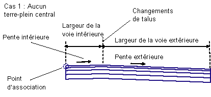

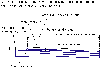

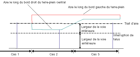

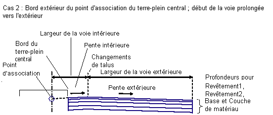

L'axe définissant le bord du terre-plein central peut parfois ne pas être présent (cas 1), se situer en dehors de la ligne d'axe de la route (cas 2) ou se situer à l'intérieur de la ligne d'axe (cas 3).
Pour utiliser cet élément de profil type, vous devez disposer d'axes séparés qui définissent les bords gauche et droite du terre-plein central. Il pourrait être nécessaire de définir différentes zones de conception du projet 3D pour chaque terre-plein central. Cet élément de profil type est différent de VoieDeTerrePleinCentralConique1 parce qu'il fournit des changements de talus avec des voies de circulation à différentes pentes.

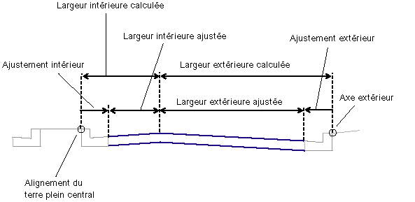

Ajustement intérieur |
Utilisé si l'axe du bord du terre-plein central se situe à un décalage fixe du bord réel de la chaussée (à l'arrière de la bordure, par exemple). Ajuste le paramètre de largeur de la voie intérieure calculé pour représenter le décalage (voir diagramme). |

Ajustement extérieur |
Utilisé si l'axe de la largeur de voie extérieure se situe à un décalage fixe du bord réel de la chaussée (à l'arrière de la bordure, par exemple). Ajuste le paramètre de largeur de la voie extérieure calculé pour représenter le décalage (voir diagramme). |

Changements de talus : la largeur entre le point d'association vers l'extérieur et les changements de talus entre les voies extérieures et intérieures peut être définie par une largeur numérique fixe ou un axe peut être utilisé à la place de la largeur. L'altitude aux changements de talus est déterminée par l'application d'une pente spécifique pour la voie intérieure sur toute la largeur de la voie.
Bord extérieur de la chaussée : la largeur du bord extérieur de la chaussée peut être définie par une largeur numérique fixe ou un axe peut être utilisé pour remplacer la largeur. L'altitude est déterminée en appliquant la pente spécifiée pour la largeur de la voie, sauf si un profil d'altitude extérieure est indiqué. Dans ce cas, l'altitude du bord extérieur est associée à la ligne de profil en long et la pente est ajustée.
Bord intérieur de la chaussée : l'emplacement du bord intérieur de la chaussée est calculé en fonction des trois cas mentionnés dans le précédent diagramme. Si un axe du bord du terre-plein central est spécifié et que cet axe se situe à l'extérieur du point d'association de la voie, le bord intérieur est orienté vers l'extérieur à partir du point d'association sur la pente de la voie (cas 2). Si l'axe du bord du terre-plein central se situe à l'intérieur du point d'association, le bord intérieur est orienté vers l'intérieur à partir du point d'association sur la pente de la voie intérieure (cas 3). Si aucun axe Côté du terre-plein n'est spécifié ou que l'axe donné est introuvable sur une abscisse curviligne, le bord intérieur est conservé au point d'association (cas 1).
Ajustement intérieur et Ajustement extérieur : ces deux paramètres sont fournis au cas où l'axe utilisé pour les bords intérieurs ou extérieurs se situent à un décalage fixe du bord réel de la chaussée. Par exemple, l'axe utilisé pour le côté du terre-plein central peut se situer à l'arrière de la bordure et non au bord de la chaussée. Dans ce cas, le paramètre Ajustement intérieur doit être défini sur la largeur de la bordure.
