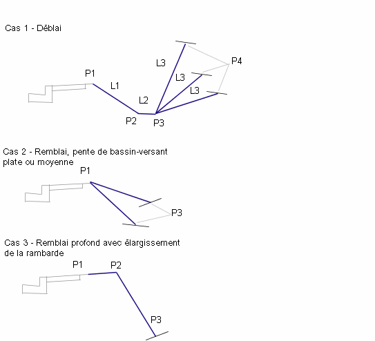

Cet élément de profil type crée des liens d'entrée en terre de projet 3D à partir de configurations de pente définies par l'utilisateur, telles que des pentes faibles, moyennes et élevées pour des situations de déblai ou de remblai.
Cet élément de profil type crée un fossé à fond plat ou à fond en forme de V pour les déblais et offre une option permettant d'inclure l'élargissement de la rambarde en cas de pente de remblai abrupte.
Le dernier lien d'entrée en terre peut être omis pour les cas où la conception du projet 3D doit être laissée dans un état inachevé. Par exemple, pour que les surfaces de talus sur des propriétés adjacentes puissent se lier au point de charnière de la route inachevée.
Vous pouvez également définir des matériaux revêtus facultatifs pour l'entrée en terre et spécifier d'autres liens (Tous les liens, Liens d'entrée en terre, Liens de remblai uniquement et Aucun).
Cet élément de profil type est généralement associé à l'élément de profil type utilisé sur le bord extérieur de la route, comme le bord de l'accotement, l'arrière du trottoir ou l'arrière de la bordure. Le point d'association se situe sur le bord intérieur du lien avant de fossé, le haut de la pente de remblai moyen ou plat ou sur le bord intérieur du lien d'élargissement de la rambarde selon les conditions.

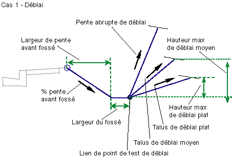

Talus de déblai plat |
Première pente de bassin-versant plate à essayer. (x : 1) |
Numérique, positif |
6 ( : 1) |
Hauteur max de déblai plat |
Hauteur maximum autorisée pour le lien fermant utilisant le paramètre Talus de déblai plat |
Numérique |
1.5 m 5 pieds |
Talus de déblai moyen |
Pente de déblai à essayer si le lien de pente de déblai plat dépasse le paramètre Hauteur max de déblai plat |
4 ( : 1) |
Hauteur max de déblai moyen |
Hauteur maximum autorisée pour le lien fermant utilisant le paramètre Talus de déblai moyen |
Numérique |
3 m 10 pieds |

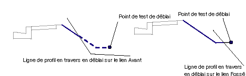

Pente abrupte de déblai |
Pente de déblai à utiliser si le lien de pente de déblai moyen dépasse le paramètre Hauteur max de déblai moyen |
2 ( : 1) |
Largeur de pente avant fossé |
Pour les lignes de profil en travers en déblai, la largeur du lien du fossé avant |
Numérique |
3.6 m 12 pieds |
Pente avant fossé |
Pente du lien du fossé avant (x : 1). Ce lien est toujours inséré vers le bas. |
4 ( : 1) |
Largeur du fossé |
Largeur du fond du fossé. Utilisez zéro pour un fossé en V. |
1 m 3 pieds |

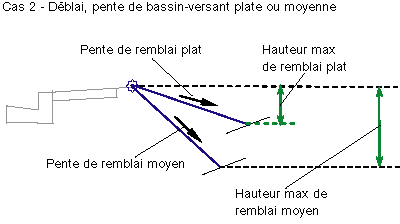

Pente de remblai plat |
6 ( : 1) |
Hauteur max de remblai plat |
Hauteur maximum autorisée pour le lien fermant utilisant le paramètre Pente de remblai plat |
Numérique |
1.5 m 5 pieds |
Pente de remblai moyen |
Pente de remblai à essayer si le lien de pente de remblai plat dépasse le paramètre Hauteur max de remblai plat |
4 ( : 1) |
Hauteur max de remblai moyen |
Hauteur maximum autorisée pour le lien fermant utilisant le paramètre Pente de remblai moyen |
Numérique |
3 m 10 pieds |

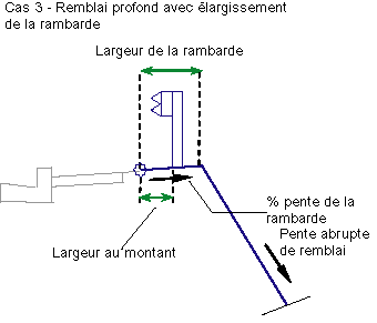

Largeur de la rambarde |
Largeur du lien d'élargissement de la rambarde pour les pentes de remblai utilisant le paramètre Pente abrupte de remblai. Utilisez un zéro pour indiquer aucun élargissement de la rambarde. |
0.6 m 2 pieds |
% pente de la rambarde |
% de pente du lien d'élargissement de la rambarde |
Numérique |
-2 (%) |
Inclure la rambarde Omettre la rambarde |
Choisissez Inclure pour insérer la structure de rambarde lorsqu'un élargissement de celle-ci se produit. La fonction Omettre n'insère pas de structure de rambarde. |
Inclure / Omettre |
Omettre |

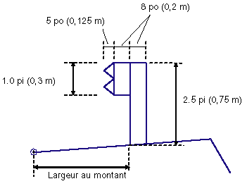

Largeur au montant |
Lorsque la rambarde est incluse, la largeur entre le point d'association et le bord intérieur du montant de la rambarde. |

Une structure de rambarde peut être appliquée aux lignes de profil en travers en remblai qui répondent aux critères d'utilisation de la pente abrupte de remblai. Si ces critères sont remplis (Largeur de la rambarde non nulle et paramètre Inclure la rambarde défini sur True), la structure de rambarde est dessinée sur l'abscisse curviligne. Les cotes de la structure de rambarde sont fixes comme dans le diagramme ci-dessous.

Le tableau suivant répertorie les codes, pour cet élément de profil type, des points, liens et formes auxquels sont affectés des codes. Les codes des points, liens ou formes auxquels aucun code n'a été affecté ne sont pas inclus dans ce tableau.
Point, Lien ou Forme |
Code |
Description |
P1 |
Talus Talus remblai |
Point charnière de remblai |
P2 |
Point de charnière en condition de remblai avec élargissement de la rambarde |
P2 |
Point de fossé |
Bord intérieur du fond du fossé (condition de déblai uniquement) |
P3 |
Point de fossé Talus Talus déblai |
Bord extérieur du fond du fossé (condition de déblai uniquement) |
P3 |
Entrée en terre Entrée en terre_Remblai |
Point d'entrée du talus de remblai (remblai uniquement) |
P4 |
Entrée en terre Entrée en terre_Déblai |
Point d'entrée du talus de déblai (déblai uniquement) |
Tous les liens |
Emprise Assise des terrassements |
Tous les liens ajoutés par cet élément de profil type, sauf les liens de la structure de rambarde. |
Points de rambarde |
Aucun |
Aucun code n'est attribué aux points sur la structure de rambarde, si inclus. |
Liens de rambarde |
Rambarde |
Tous les liens constituant la structure de rambarde, si inclus. |
L3 |
Emprise Assise des terrassements Entrée en terre Entrée en terre_Déblai |
Lien d'entrée en terre pour des lignes de profil en travers en déblai |
Lien d'entrée en terre de remblai |
Emprise Assise des terrassements Entrée en terre Entrée en terre_Remblai |
Entrée en terre en remblai talus fini |
