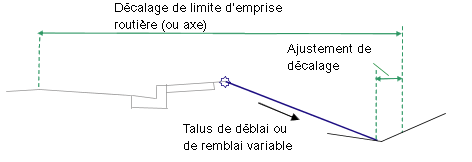

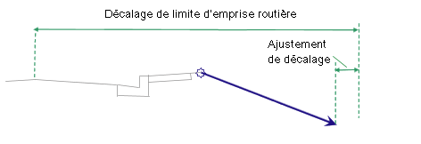

Cet élément de profil type insère un lien d'entrée en terre à partir du point d'association sur un décalage donné depuis la limite d'emprise routière de la surface cible.
Vous pouvez également définir des matériaux revêtus facultatifs pour l'entrée en terre et spécifier d'autres liens (Tous les liens, Liens d'entrée en terre, Liens de remblai uniquement et Aucun).
Le point d'association se situe sur le bord intérieur du lien d'entrée en terre.
Remarque : toutes les cotes sont indiquées en mètres ou en pieds, sauf indication contraire.

Le décalage d'entrée en terre est calculée comme le décalage de la limite d'emprise routière plus ou moins l'ajustement de décalage. Un lien d'entrée en terre est inséré à partir du point d'association vers le décalage calculé sur la surface cible.

En mode d'édition, cet élément de profil type affiche un lien qui se prolonge vers l'extérieur sur une pente -4 : 1 vers le décalage d'emprise routière, plus ou moins l'ajustement de décalage. Le lien d'entrée en terre se termine par une pointe de flèche orientée vers l'extérieur.
