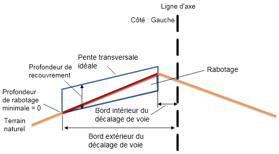

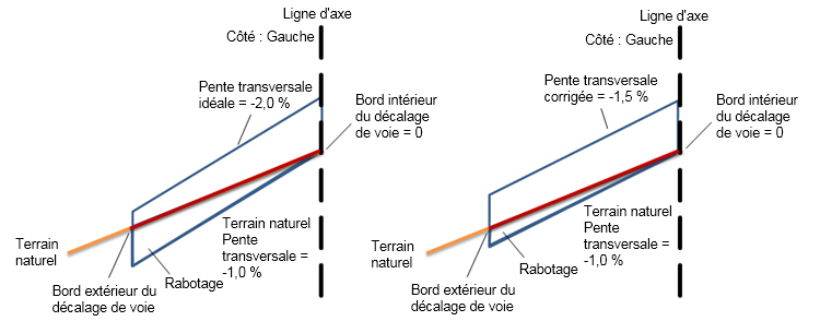

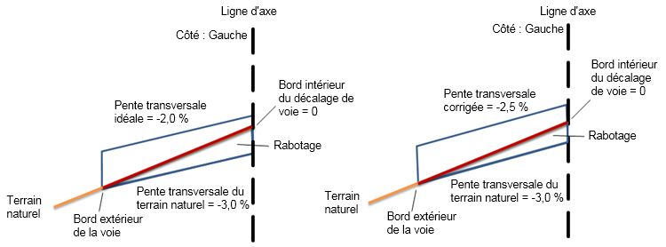

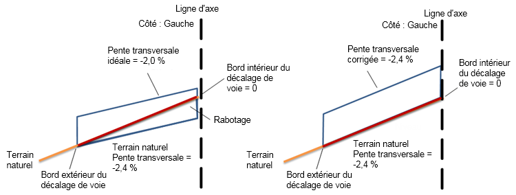

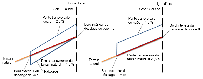

| Options de pente de recouvrement
Indique les options de la pente de recouvrement.
Conseil : Le terme « battant » est utilisé pour décrire le mode de calcul de la pente transversale corrigée d’un recouvrement dans un élément de profil type de réhabilitation. Les résultats de cette opération varient en fonction de la tolérance de pente et de la différence de pente entre la pente transversale du terrain naturel et la pente transversale idéale. Si la différence de pente est inférieure à la tolérance de pente de l’élément de profil type, le cas d’utilisation est considéré comme étant compris dans la tolérance. Si la différence de pente est supérieure à la tolérance de pente de l’élément de profil type, le cas d’utilisation est considéré comme étant en dehors des limites de la tolérance.
Remarque : La tolérance de pente est une valeur absolue. Par conséquent, que la différence de pente soit de 0,4 % ou de -0,4 %, la valeur absolue est de 0,4 %. Si la tolérance de pente est de 0,5 %, la valeur absolue de différence de pente de 0,4 % est considérée comme étant comprise dans la tolérance.
- Définie par l'utilisateur avec battant
Le terme "battant" indique le mode de calcul de la pente transversale corrigée en fonction de la tolérance de pente de l’élément de profil type.
- Définie par l'utilisateur sans battant
- Dévers de la voie intérieure/extérieure
La valeur du dévers de la voie extérieure ou intérieure remplacera celle de la pente transversale idéale. Les valeurs de la pente transversale corrigée de la couche de recouvrement seront définies sur la base de la table de dévers de la ligne de profil en travers et non en fonction de la pente transversale idéale.
Remarque : Si l'option Dévers de la voie intérieure/extérieure est sélectionnée, mais qu'aucune table de dévers n'est définie pour l'axe du projet 3D, la pente transversale idéale sera utilisée à la place.
Dans les limites de tolérance :
En dehors des limites de tolérance :
- Faire correspondre la pente
La valeur de la pente transversale corrigée est toujours égale à celle de la pente du terrain naturel.
- Utiliser la pente transversale idéale
La valeur de la pente transversale corrigée est toujours égale à celle de la pente transversale idéale.

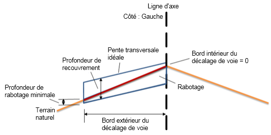

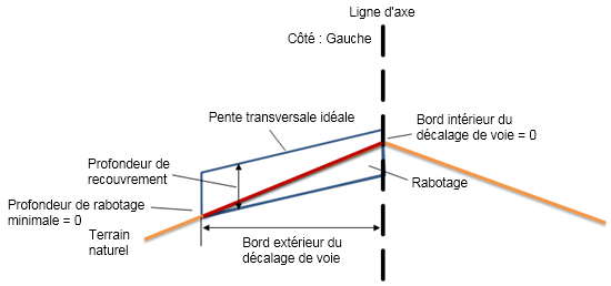

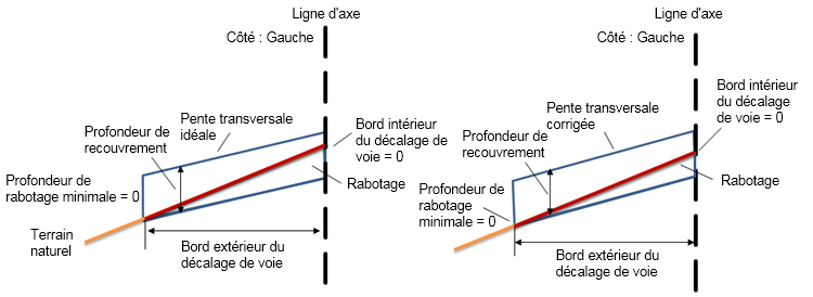

| Utiliser les options de ligne de profil en long
Permet de lier le bord intérieur d'un recouvrement à une ligne de profil en long, d'ajuster l'altitude à la profondeur de nivellement minimale ou de le verrouiller à l'élément de profil type précédent.
- Profondeur de nivellement minimale
Les ajustements de l'altitude et de la pente transversale sont conformes à la profondeur de nivellement minimale et/ou à la profondeur de rabotage minimale. La surface existante constitue la base.
- Utiliser la ligne de profil en long
Aucun ajustement de l'altitude n'est effectué. L'altitude du point d'association de l'élément de profil type de réhabilitation correspond à la ligne de profil en long affectée. L'ajustement de la pente transversale est déterminé par les options de la pente de recouvrement.
- Verrouiller jusqu'au précédent
Aucun ajustement de l'altitude n'est effectué. L'altitude du point d'association de l'élément de profil type de réhabilitation correspond au point d'association de l'élément de profil type précédent (dans la plupart des cas, il s'agit du point d'arrivée de la voie précédente). L'ajustement de la pente transversale est déterminé par les options de la pente de recouvrement.
Défini par l'utilisateur
Profondeur de rabotage minimale
Profondeur de rabotage minimale entre le bas de la couche de rabotage et le bas de la couche de terrain existante.
