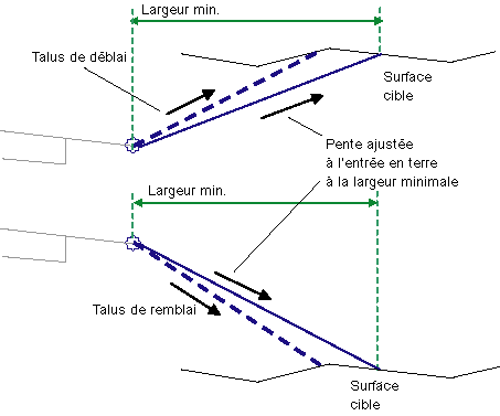

Cet élément de profil type insère un lien qui entre en terre sur une surface cible au niveau de la pente de remblai ou de déblai définie par l'utilisateur.
Si nécessaire, la pente est ajustée pour conserver le point d'entrée en terre au-delà d'une largeur minimum à partir du point de charnière.
Vous pouvez également définir des matériaux revêtus facultatifs pour l'entrée en terre et spécifier d'autres liens (Tous les liens, Liens d'entrée en terre, Liens de remblai uniquement et Aucun).
Le point d'association se situe au point de charnière du lien d'entrée en terre. Le composant peut être attaché au côté droit ou au côté gauche.
Remarque : toutes les cotes sont indiquées en mètres ou en pieds, sauf indication contraire. Toutes les pentes sont exprimées sous la forme x:y (par exemple, 4 : 1), sauf si elles sont exprimées en pourcentage avec un signe %.

Cet élément de profil type tente de calculer un point d'entrée en terre pour la condition de déblai. Si un point d'entrée en terre est trouvé, la largeur du lien d'entrée en terre est comparée à la valeur Largeur min. Si le point d'entrée en terre est en deçà de la valeur Largeur min., le point d'entrée en terre est déplacé vers le point de largeur minimum sur la surface cible. Si aucun point d'entrée en terre de déblai n'est trouvé, le processus est répété pour la condition de remblai.
Si un nom d'axe horizontal de décalage est attribué au paramètre Largeur min. pendant la conception du projet 3D, la valeur de ce paramètre varie pour correspondre au décalage de l'axe.

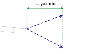

En mode d'édition, cet élément de profil type affiche les pentes de déblai et de remblai sous la forme de lignes en pointillé qui se prolongent vers l'extérieur sur la distance Largeur min. Les liens d'entrée en terre se terminent en pointes de flèche orientées vers l'extérieur.
