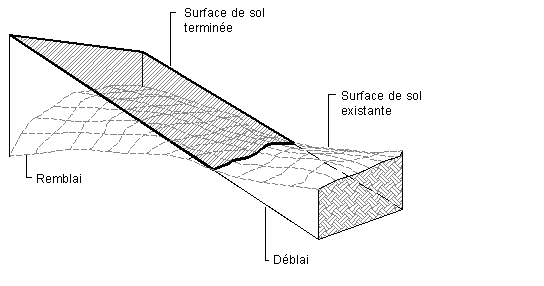

La méthode de volume composé utilise les points de deux surfaces, ainsi que les points d'intersection des bords des triangles entre les deux surfaces. Les volumes de déblai, de remblai et nets sont calculés en fonction des différences d'altitude entre les deux surfaces.
Conditions de déblai et de remblai
